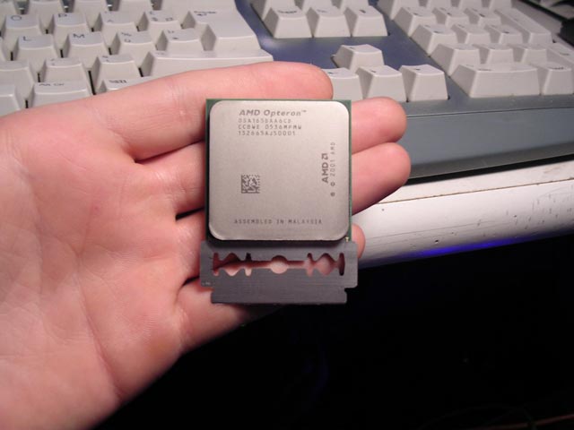

et apres decapsulage poli le core de mon 3700+ au dremel avec l outil en coton :slight_smile: et du miror le chips y est passé aussi

j en ai decaps 4 cette annéé (3000+,3700+,opty 150, opty165) ca c est super bien passé
niveau temperature tu as un gain extra … surtout en WC
celui qui n essaye pas , reussira pas :ane:
c est juste question de patience , et sur un proco a 300 € ,d en avoir d en le slip :slight_smile:

mais chez amd c est plus que benefique de decaps
