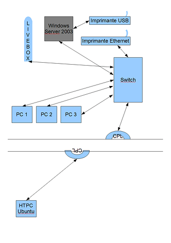

Bonjour à tous,
Ayant fait une formation Windows 2003 Server la semaine dernière, je souhaite mettre en place ce type de réseau chez moi, dont voici le plan prévu.
Actuellement, je n’ai ni le HTPC, ni les CPL et pas de serveur.
Le but, tout stocker sur le serveur qui serait équipé en RAID 1.
Cela vou semble-t-il une option correcte.
Salut,
apparemment pas de souci.
quel rôle aura ton serveur (Controleur de domaine, serveur de fichiers,…). Une question juste par curiosité^^

Les 2 sont valables, mais j’aurais une préférence pour le P4, notamment pour le FSB plus élevé

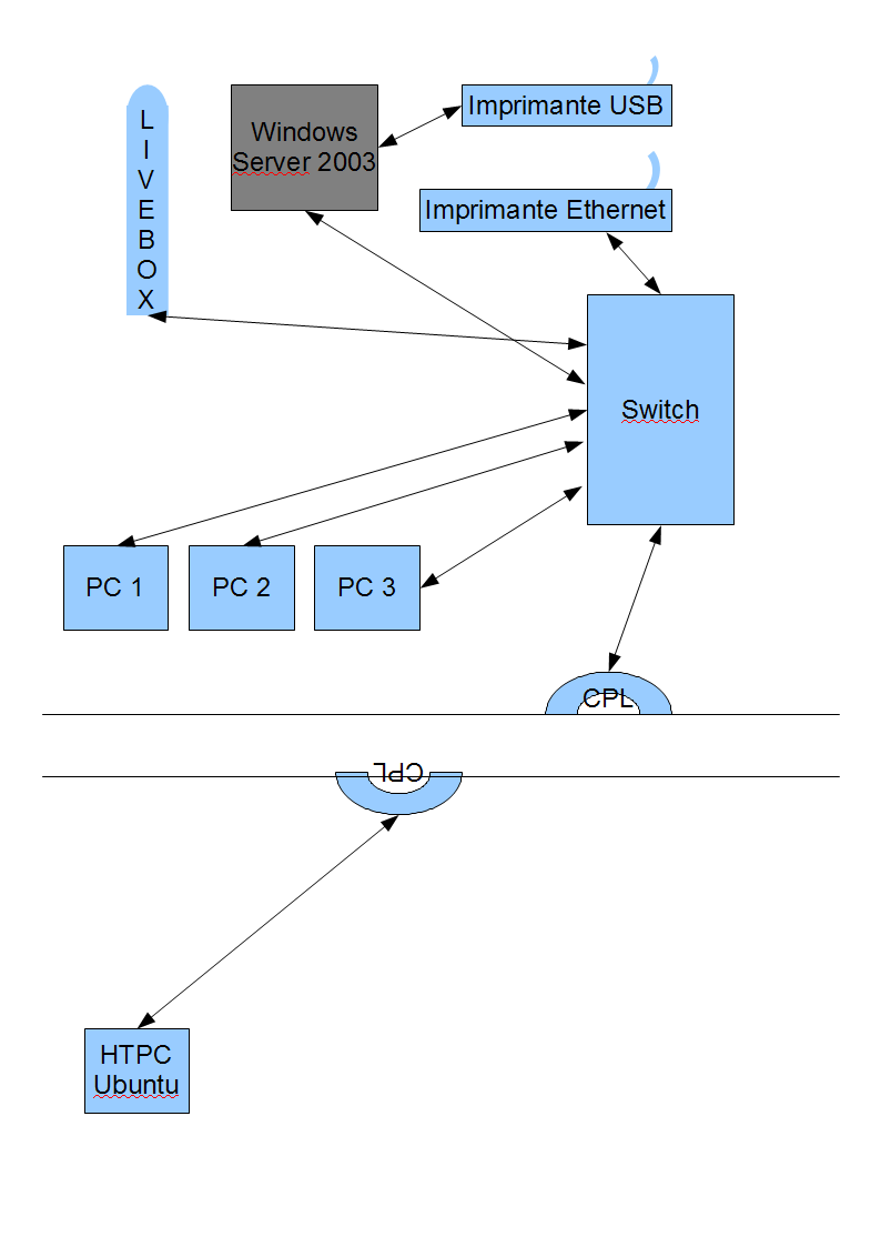

Le schémas est tout-à-fais correct.
Après tout dépend de ce que tu veux faire passer sur ton réseau… il est clair que tu as des limitations en fonction des appareillages (switch/router livebox) ainsi que du type de traffic…
Si tu fais du P2P tu auras vraisemblablement de la peine à surfer et jouer en même temps.
Si tu fais beaucoup de partage de fichiers tu risqueras aussi de saturer ton réseau.
Si tu as un bon switch et que tu fais une séparation par VLANs ton router va probablement suer 7 chemises…
Mais pour une utilisation normale/relax du réseau il ita très bien
