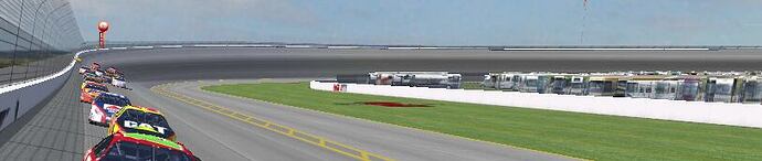

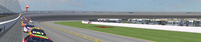

pour en revenir au 1600 qui se suffit à lui même, voilà du 1600 sans fsaa (au centre de l’écran)
l"image entière : http://tenalpc.free.fr/05/nasc.jpg
avoue que c’est pas joli.
:heink: ?
