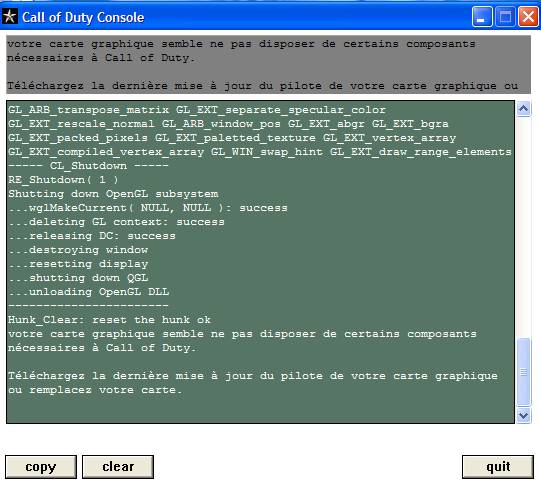

Je voudrai jouer à "call of duty", donc je l’ai installé, tout c’est bien passé mais quand j’ai voulu démaré le jeu il m’a dit qu’il fallait que je télécharge la dernière mise à jour de ma carte graphique.
http://servimg.com/u/10/01/30/28/captur10.jpg
Quelqu’un pourrait il m’aider?

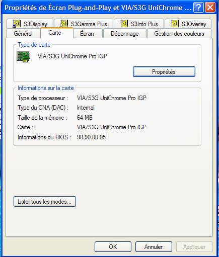

Alors cliquedroit sur ton bureau n’importe ou
Propriété/parametre/avancé/carte
Merci!
Donc voila ma carte:
http://servimg.com/u/10/01/30/28/0110.jpg
C’est là : http://www.viaarena.com/default.aspx?PageI…ID=1&CatID=1160
En fait, ça dépend du chipset de ta carte mère.
Mais soyons sérieux, si ce n’est pas un ordi portable il vaut mieux que tu investisses quelques dizaines d’euros dans une vraie carte graphique. Sais-tu si tu as un port agp ou pci-express?

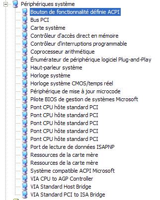

Voila:
http://servimg.com/u/10/01/30/28/0210.jpg
Pour ton pilote ça ne m’aide pas beaucoup.
Par contre, ça m’apprend que tu as un port AGP.
(ça éventuellement, je veux bien une confirmation par les mecs qui ont une carte uniquement PCI Express qu’il n’y ait pas de mention "AGP" qui apparaît)
