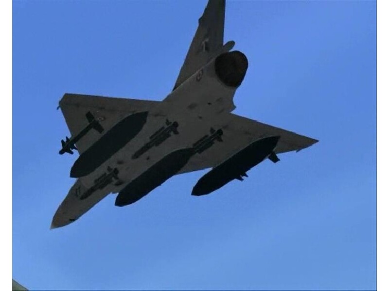

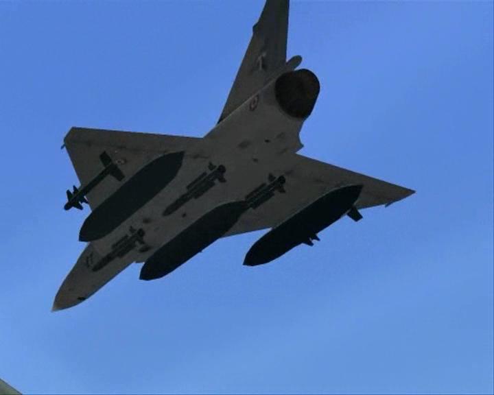

j’utilise presque tout le temps la librairie GD 2 pour les images pour mon site…
Or, je remarque que lorsque l’image passe avec cette librarie, l’image devient pixelisé … :??:
Voila pour comparer :
NORMAL :
PASSE PAR LA LIBRAIRIE GD :
Alors…
Comment je pourrais faire pour l’optimiser ?

La différence est pas flagrante je trouve :smiley:
C’est déja fait ca bien sur :oui:
Sinon… pour la difference, il y en a une énorme… vu que moi…; je réalise une compression d’image (genre de 800x500 à 1x*) … puis je la coupe …
en gros elle passe 2 fois dans la librarie… ce qui rend un truc bien pixelisé!
Concernant l’image, il faut s’pprocher pour voir que parfois l’image a des "trous" …
regardez bien a certains endroits… il y a comme des "traits"…
Sinon… je vous montrerais une autre image… et la vous verrais la difference !
bah c’est le propre de GD la perte de qualité lors d’opération de compression - décompression - recompression - décompression - etc …
le même traitement dans n’importe quel soft de retouche photo dégraderas aussi la qualité de la photo :neutre: …
C’est précisément ce que j’allais dire, enregistre 5 fois une image dans photoshop en jpeg et tu auras une perte importante de qualité puisque tu recompresses qqch de déjà compressé… donc tu appliques une compression DESTRUCTIVE à une image déjà dégradée…
