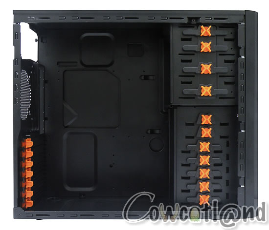

boitier et l’alim: xigmatek asgard et corsair cx-400 watts, sa revient moins chère et de meilleur qualité (77 euro selon le prix de materiel.net)
Explique toi qu’est ce qui te fais dire que c’est de la meilleur qualité, en plus il n’y a qu’1 seul baie ext donc je ne peux pas rajouter de graveur.
hein
la dessus, il y en a 4
www.cowcotland.com…
OK excuse-moi j’avais mal lu.
