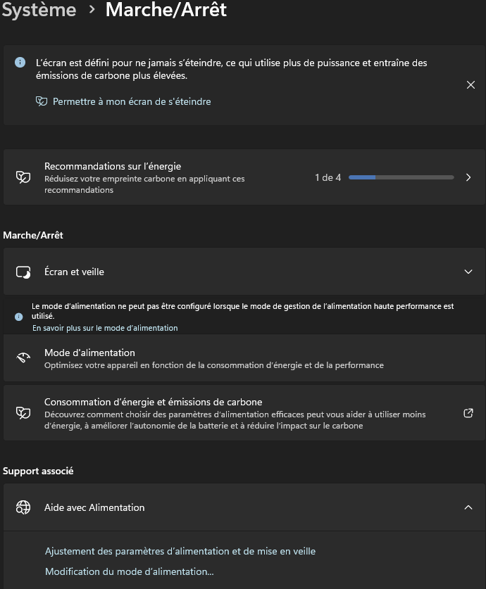

Fait bien 10minutes que je cherche dans les menus de win11, il semble perdu ce réglage sans passer par le vieux panneau de configuration (il y a du baratin sur l’empreinte carbone, des réglages basiques proposés mais pas moyen de régler soi même)
On peut en savoir + et tout mais cela nous renvoie toujours sur cette page merdique

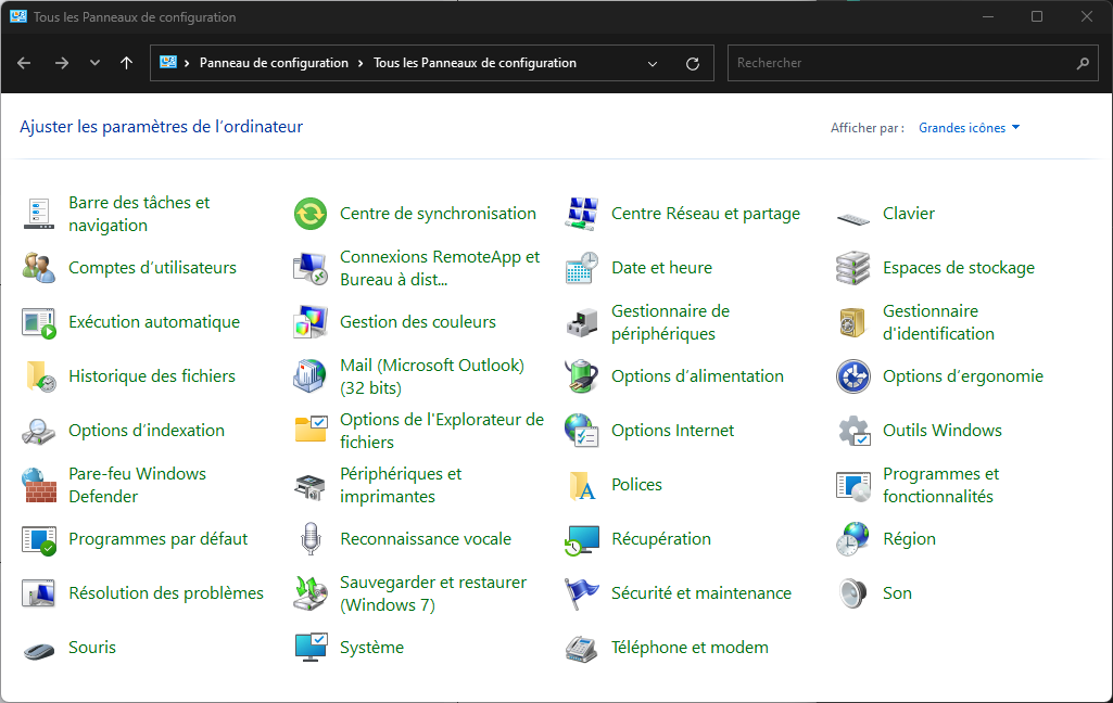

Donc par le vieux panneau de config, j’irais voir dans ‹ options d’alimentation ›

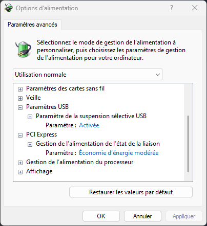

Dans le mode actif actuellement faut voir dans « modifier les param d’alim avancés » en bas
Je mise plutôt sur la ligne bleu du haut, qu’il faudrait essayer une fois désactiver (et après redémarrage du pc), mais celle du bas se tente (désactivé) si cela ne marche pas (surtout si c’est via un port dp/hdmi)

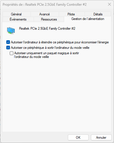

Mais tu peux peut être aller dans le gestionnaire de peripherique voir si tu ne peux pas attenuer l’arret que pour la carte son qui déconne. Perso j’ai pas cela sur les cartes son mais sur la carte reseau c’est present

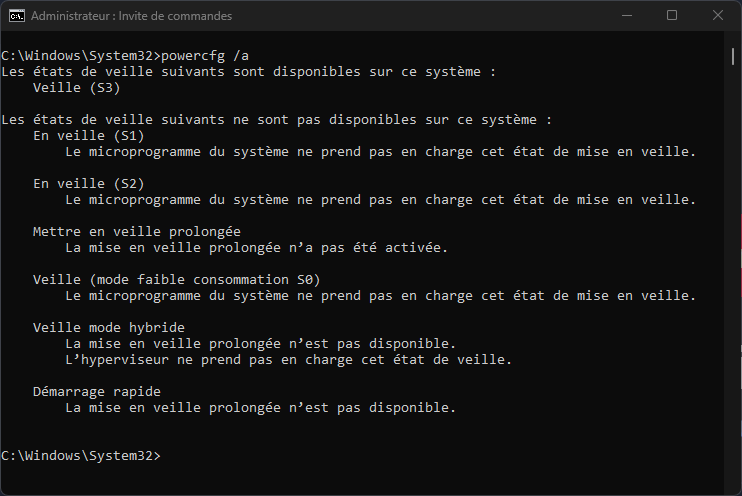

Sinon tu peux essayer de désactiver la « veille prolongé », tu n’auras accès qu’a une veille moins profonde que la S4 et surtout le fast boot sera désactivé.
Mais c’est comme cela que je suis par défaut sur mes pc, pas de fast boot = arrêt + réparateur car les pilotes sont rechargés correctement et non gardés dans le fichier d’hibernation (puis je peux aller dans le bios avec une touche)
J’ai ainsi uniquement droit à la veille de niveau S3 qui est déjà bien assez profonde
Pour désactiver le fast boot/l’hibernation suffit de lancer
powercfg /h OFF (ou powercfg /hibernate OFF )
dans une invite de commande en mode administrateur (comme image au dessus)
pour la remettre suffit de mettre ON à la place de off
l’aide donne des infos (faut surement redémarrer avant de tenter une veille)
