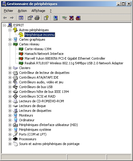

Bonjour,

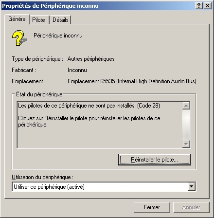

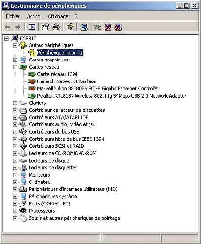

j’ai un périphérique inconnu dans mon gestionnaire de périphérique :

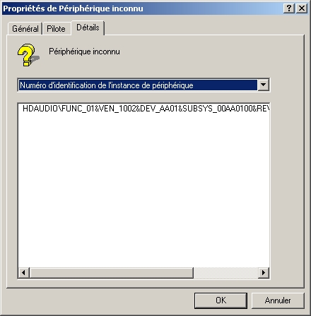

son numéro d’identification en entier :
HDAUDIO\FUNC_01&VEN_1002&DEV_AA01&SUBSYS_00AA0100&REV_1002\5&14098B5&0&0001
j’ai aucune idée de ce que ça peut être :frowning:

Bon j’ai trouvé grace à ton lien et tes instruction, c’était avec le chipset son integré à ma carte vidéo à cause de sa sortie HDMI.
j’ai bien galéré à l’installer, mêem avec l’executable ça n’a pas fonctionné, il a fallut que j’aille chercehr le .inf planqué dans le dossier ATI ou est déployé le programme d’installation à partir de l’executable.
