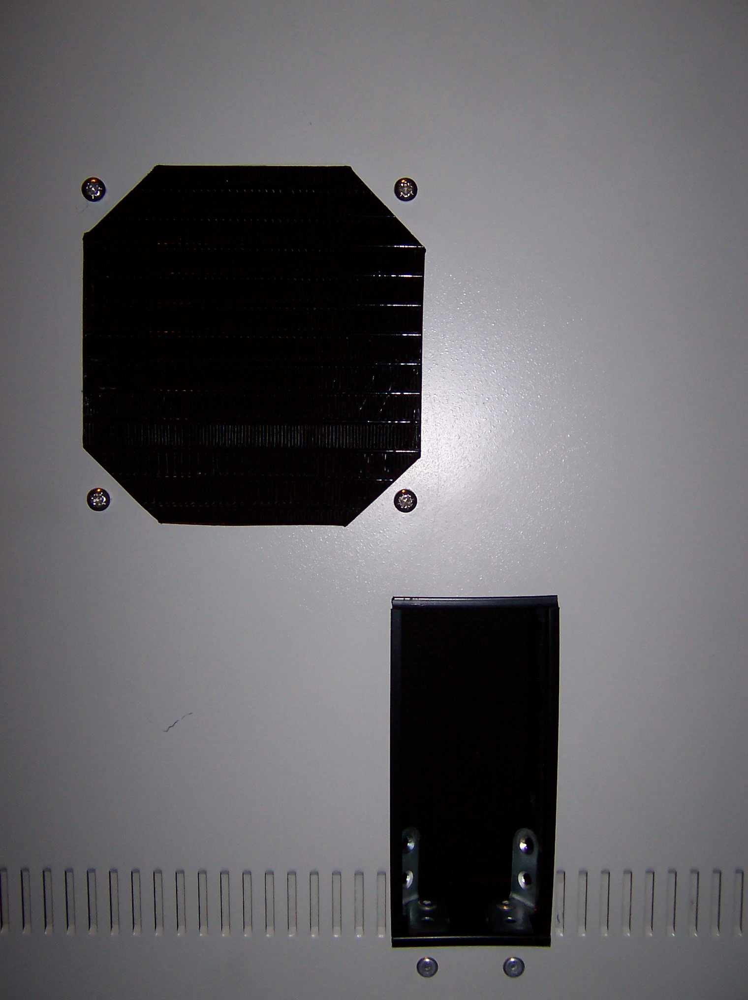

Bonjour les clubiciens ;),
voilà, j’aurai besoin de vos conseils concernant mon pc. Il s’agit d’un bon vieux pc qui date de l’an 2000, un tit athlon 750, mon premier ordi… une histoire d’amour quoi…
Bref, mon pc est malade, sitôt qu’il a trop chaud, il se fige, se crispe et seul un reset lui permet de reprendre son souffle. Afin de lui permettre de mieux respirer, j’ai installé un ventilo de 12cm en ouvrant le boitier, mais le ventilo n’est fixé sur rien. Mon idée, ce serai de percer la face latérale de mon boitier afin d’y fixer le ventilo en question.
Pourriez vous me dire chez quel type artisan aller pour qu’il me fasse mon tit trou ?

ben avec un dremel tu peut faire sa tout seul , sa coute pas trop cher avec tout les acessesoire a carefour ou leroy-merlin
-dessine le contour au compas
-perce un trou de facon a pouvoir passer une lame de scie sauteuse
-suit le tracé avec ta lame en laissant 1 ou 2mm de marge
-finition a la lime
:jap:

je travaille a castorama et je te confirme,une scie sautesse pendulaire , une lame metaux petites dents et beaucoup de prescision .

+1 pour la scie sauteuse.
http://joe.team.free.fr/Mod%20Watercooling/Lat%e9ral%20avec%20supportlight.jpg
sinon prévois 1mm au moins car à la scie sauteuse c’est loin d’etre net, j’ai fait çà avec un adaptable scie sauteuse tout pourri sur une perceuse (elle aussi toute pourrite :smiley: ) la découpe pour l’airtrap est droite, c’est juste le plastique de protection qui bouge un peu quand il y a pas l’airtrap ( j’ai acheté la baguette de protection chez mr bricolage à 1 ou 2€ le mètre :smiley: )
et pour info c’est fair sur un boitier noname de ton époque car je l’ai pris en meme temps que mon 850 tbird :smiley: , que j’ai changé que l’été dernier, mais c’est pas normale qu’il chauffe, tu ferais mieux de prendre un ventirad à 10€ (avec un ventilo de 8cm minimum au dessus) çà sera moins cher et plus efficace, le mien à 944mhz était à 52/55 en full avec un ventilo acheté en meme temps que le proco, donc c’est pas normale qu’il chauffe, à moins que tu lui mettent un peu plus de voltage dans les fesses :??:

ben merci pour l’illustration, c’est un genre de truc comme ça que je cherche à faire. En fait, je n’ai pas overclocké mon pc, mais je pense tt de même que je dois avoir un pb de surchauffe car, quand je visionne certains dvd mon écran se fige soudainement sur une image, le son est coupé, et plus aucune commande ne répond. La seule solution restante étant un reset.
