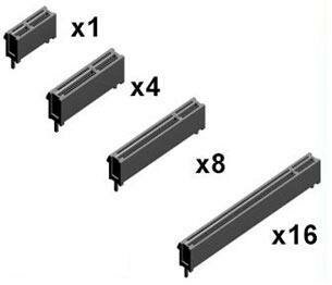

j’ai conseillé un ordinateur à un ami, un dell XPS 430 mais en regardant les caractéristiques, j’ai pas qompris une chose: il est écris " PCIe x16 (pour carte graphique) : 1 emplacement " qu’est-ce que cela veut dire ?!
que je peut rajouter une carte graphique ?!
merci d’avance, merci :wink:
Ca veux dire que tu peux avoir une carte graphique de forte puissance (Ex:9800GTX+,Etc) C’est juste la prise pour la carte graphique en faite.
ben simplement tu sur la carte mère il n’y a qu’un port pour carte graphique que tu branche en x16
interne ?! externe ?! une gtx 280/295 passerai ?!
C’est sur la carte mère…Ca veux dire interne,mais oui une 280 ou 295 passerais.
