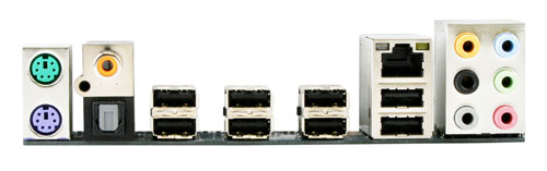

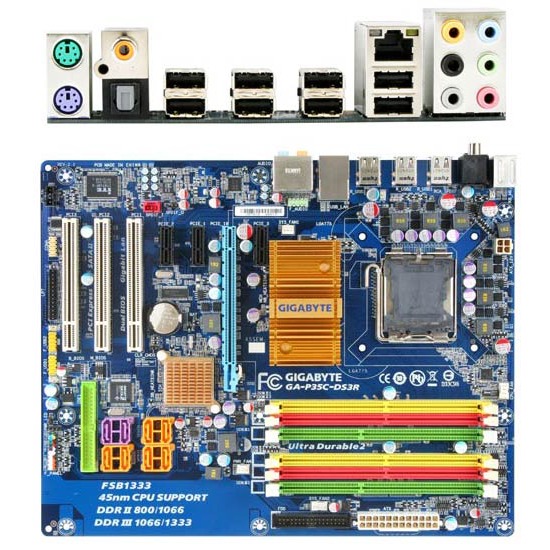

Donc si j’ai bien tout compris, c’est cette carte mère et elle à à peu près tout ce qu’il faut de base
Il y a une sortie optique dessus et une coax, pile poil ce qu’il faut pour envoyer du 5.1 en numérique a un ampli. Ne pas utiliser les sorties analogiques, elles sont vraiment nazes sur une carte mère. Il faut aussi paramétrer le logiciel de lecture pour que les informations soient envoyées en passthrough et non décodées par l’ampli/
Pour le HC tout dépend de ton budget, le premier pack intéressant est à 300€ www.boulanger.fr…[/url] , après on a des trucs intéressants dans les 450€ avec de bien meilleures enceintes [url=http://www.son-video.com/Rayons/HomeCinema/SystHCComplet/Pioneer-VSX-421_Eltax-Concept-51.html]www.son-video.com… , après c’est quasiment illimité si on veux :ane:

http://www.gigabyte.com/fileupload/product/2/2749/884.jpg
OUI, c’est possible …
Faudrait savoir quelles prises « entrée » son sont dispo sur ton futur ampli :wink:
Vu que ta carte son interne au PC possède du coaxial et de l’optique, l’idéal pour simplifier les branchements serait d’avoir un ampli avec ces prises en entrée son :jap:
