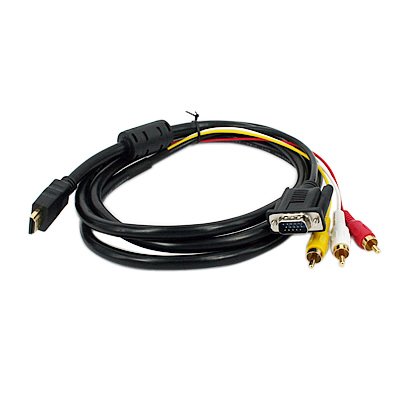

[quote="uNReaLx77_1_1"] mais la on parle de DVI vers YUV, pas de HDMI ni de vga vers YUV [/quote] Le câble qu'il indique au début c'est du HDMI => VGA, mes commentaires concerne ce câble uniquement
Après le but ici est de brancher un PC sur une TV cathodique… (donc vidéo composite PAL/SECAM)

En regardant le câble dont il est question au départ, je vois d’un côté un conneteur HDMI et à l’autre bout un connecteur D-sub15, plus un connecteur vidéo composite et deux connecteurs audio analogiques stéréo de type RCA.
C’est pourquoi, à mon avis, c’est n’importe quoi ce câble ! :neutre:
C’est aussi pourquoi je lui ai demandé ce qu’il avait comme connectiques disponibles, et si on a une réponse on verra ce qu’on peut faire.

Donc en gros ayant un pc derniere generation je ne peut meme pas le connecter a une tele c’est grave tout de meme non? En gros celui qui a une vieille tv comme moi et un vieu pc peut le faire mais si il achete un pc a 1000e il faut remettre encore le double pour pouvoir avoir une nouvelle tv et pouvoir les relier c tout de mem dingue je trouve
Le problème c’est que sur les portables la place est comptée, et quitte à choisir quelle sortie vidéo ils vont mettre ils mettent de plus en plus souvent du HDMI et éventuellement du VGA, et c’est normal car l’utilisation la plus courante est de le brancher sur un écran d’ordinateur, le VGA est encore très répandu et le HDMI permet de le brancher sur les TV HD de plus en plus courantes ainsi que sur les écrans de PC récents.

et esqu’un cable vga vers rca est envisageable oublions le hdmi malgré le fait que je perde de la qualité, es possible ?

Marchera pas. :frowning:
Il faudrait un truc genre VGA box.
J’ai déjà répondu à uNReaLx77 à propos de ce câble un peu plus haut, ce câble n’est pas fait pour transformer du VGA vers du YUV (même si c’est la même prise)
Un câble ne transforme rien, il ne touche pas aux signaux, il ne fait que changer le connecteur, c’est purement mécanique, ça ne peut marcher que si les signaux sont identiques entre les 2 connecteurs.
