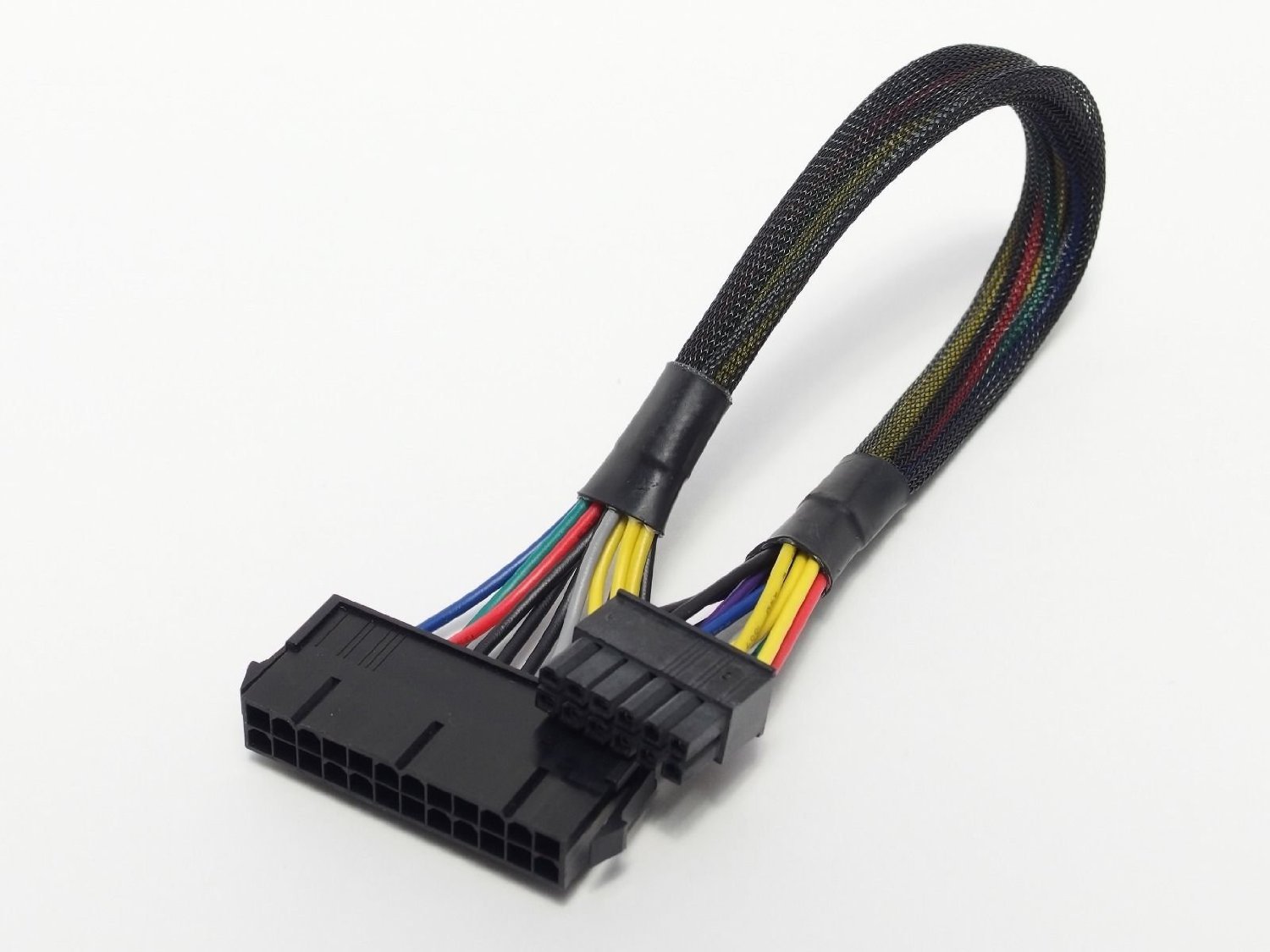

Sur cette photo qui est un adaptateur propriétaire 24 pin vers 12 pin je vois que le branchement que j’ai fais n’est pas du tout approprier :confused:http://i.ebayimg.com/00/s/MTEyNVgxNTAw/z/mj4AAOSwU1FXQM1I/$_57.JPG
Comme dit plus haut, perso je pense que la carte mère a pris :confused:
D’autant que les cartes mères OEM utilisées par Acer ne doivent pas être bien résistantes :confused:
