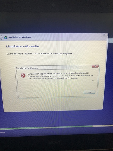

Bon, j’ai créé ma clé usb bootable avec rufus.
Mais rien qui ne m’est proposé ne fonctionne !
Tu as un message d’erreur qui te dit « pourquoi » il refuse de s’installer ?
Bon, au final, j’ai formaté le disque depuis l’outil d’installation Windows (impossible de le formater depuis l’invite de commandes ou autre options de récupérations) !
