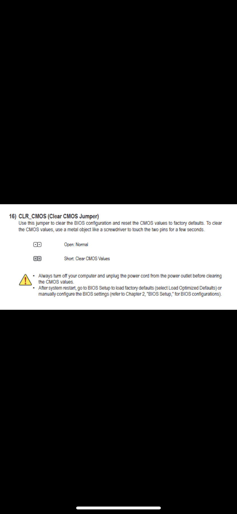

Débranche ton PC 15 à 20 minutes (cordon d’alimentation) et retire la pile sur la carte mère.
Actionnes l’interrupteur (s’il y a un) de l’alim plusieurs fois.
Recommence la procédure ce Clear CMOS
Remets la pile (CR2032), rebranches le cordon d’alim, mets l’inter sur la position I (enfoncé) et rallumes ton PC.

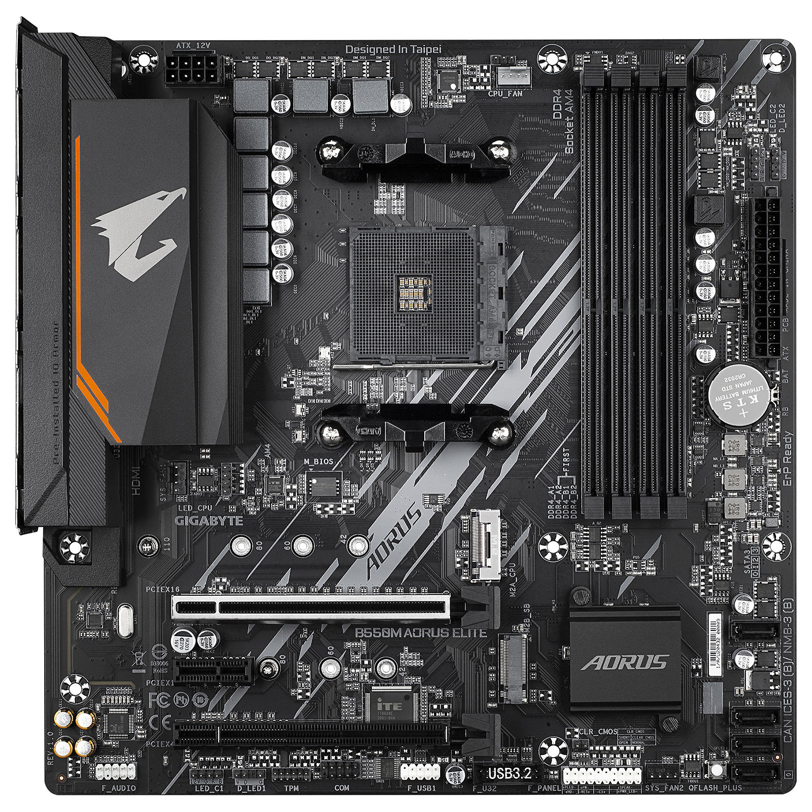

Mais où je peut trouver la pile sur une b550 aorus stp ?
Milieu droite
