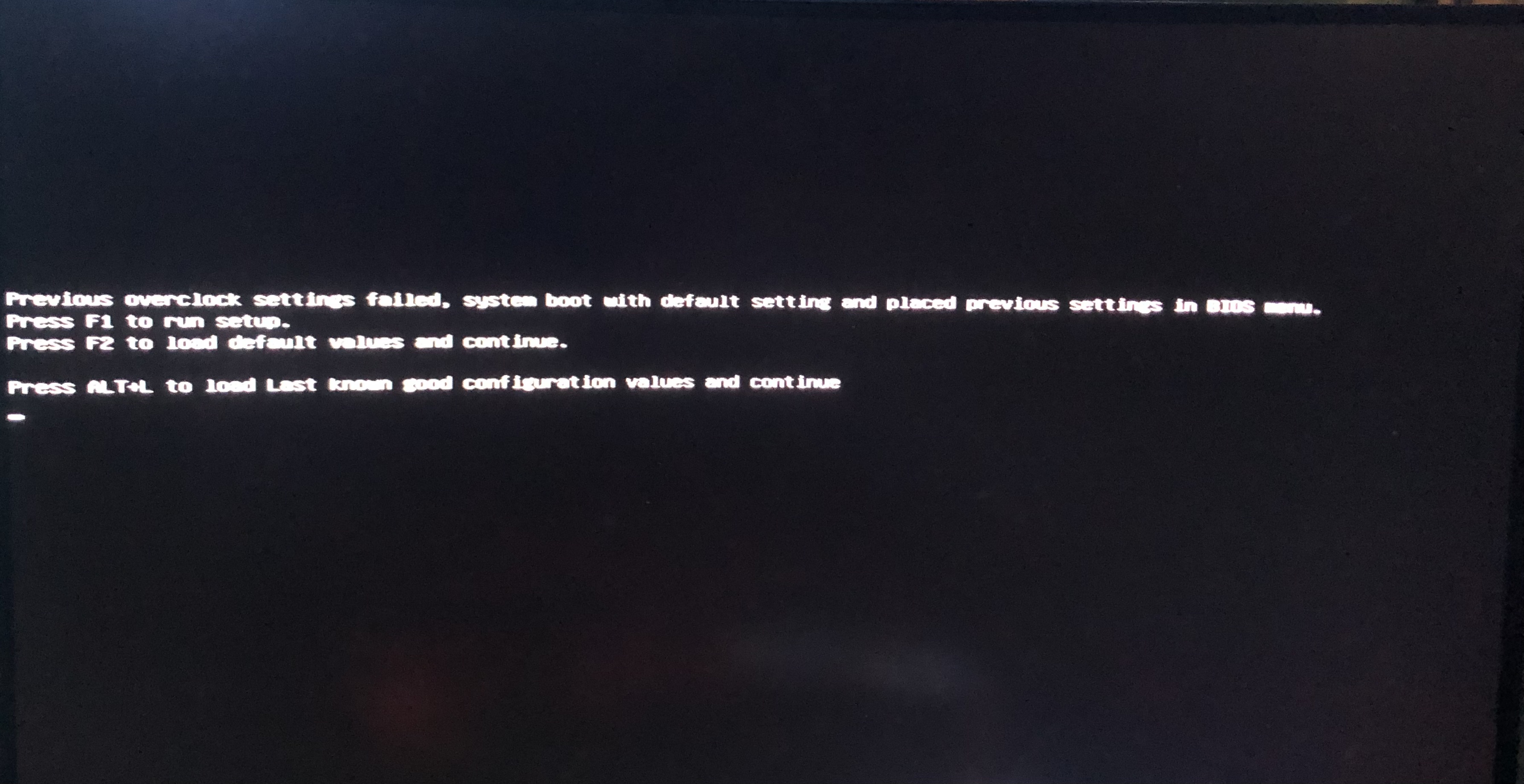

J’ai donc suivi ton conseil et mon pc démarre, par contre je suus bloqué sur le bios a chaque fois que j’essaye de le quitter mon pc se rallume dessus, un conseil ?

A priori il essaye de booter mais une frequence demandé ne passe pas si on regarde la première phrase.
Si F2 ne suffit pas pour que cela passe le bios faut essayer de vérifier les fréquences ram (genre tester en 2133mhz) et voir si le cpu est bien reconnu
Peut être aussi essayer avec une seule barette de ram en 2ieme slot en partant du cpu
(bien couper le bouton power ou le cable de l’alim avant d’enlever la ram)
J’ai réussi a partir du bios, j’aurais juste quelques réglages a faire dans le bios notamment pour ma ram sinon depuis que j’ai installé mon driver graphique mon pc tourne très bien donc merci a tous des solutions. (si certains si connaissent bien en réglage je prend vous conseils !)
