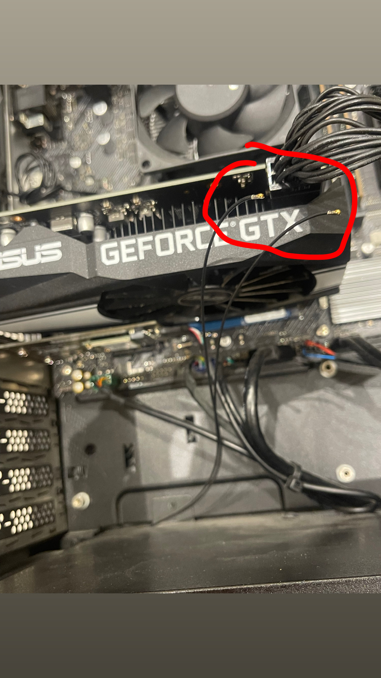

Bonjour je voulais nettoyer mon pc et sans faire exprés j’ai débranché 2 petits files et je ne sais pas ou les rebrancher ni comment
Voici les 2 files en question

Prendre les trucs par les 2bouts :
Déjà faut prendre en photo la partie basse de la carte mere, comme ici mais que le fond soit bien net, pour voir l’état de chaque connecteur
S’ils paraissent tous nickel faire aussi ceux du haut de la carte mere
Ensuite faut suivre ces 2fils voir ou ils vont, s’ils vont a un ventilateur, a des led rgb, au bouton reset/power…, au beeper ou surement le pire cas dans l’alim…
Tu n’as pas un ventilateur sur le coté du boîtier, celui que tu as ouvert? (je suis un spécialiste pour les débrancher ceux là
mais habituellement c’est le coté carte mere qui se décroche)
Ça ressemble à des câbles wifi interne
