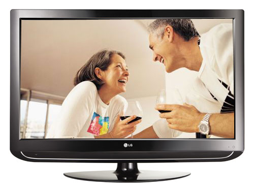

Pc(dvi) -> télé(hdmi) ?
Est ce que çà marche réellement ? (j’ai lu des forums sur le net qui racontait que des utilisateurs ont déja essayé, et çà ne marchait pas)
En effet, je souhaite acheter ce LCD: Marque: LG, Modèle: 32LT75
www.clubic.com…
Ce LCD a 2 entrées hdmi et j’ai envie de regarder mes vidéos provenant de mon PC dessus, et dont la carte graphique a une sortie dvi (Asus En7300GT Silent) afin de disposer d’une liaison numérique, contrairement à si j’utilisais la sortie vga de la carte graphique.
http://www.mbc.ge/vga/asus7300gt.jpg
merci de vos réponses.

Bien sûr que cela fonctionne !
Il existe des cordons DVI vers HDMI, et peu importe la marque des appareils.
Le problème c’est que les TV HD acceptent du 1280x720 et du 1920x1080 par le HDMI, mais pas forcément autre chose (genre 1366x768 ). Pour les autres résolutions il peut être nécessaire de passer par le VGA.
