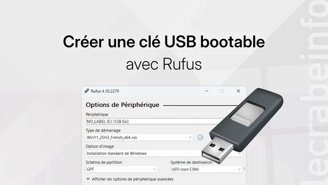

Pb… jamais réussi a booter sur une clé usb faite avec Rufus
https://lecrabeinfo.net/creer-une-cle-usb-bootable-avec-rufus.html
j’ai testé ma clé sur mon pc perso elle boot donc le pb ne vient pas de la…

Votre lien indique la démarche.
Re [kyosho6]
que voulez vous dire par là ?
« Votre lien indique la démarche. »
=> je ne comprends pas le sens de votre phrase
si je demande, c’est parce que je ne sais pas …
donc votre message ???
Etape 6

  2. C’est cet utilitaire « Rufus » que j’ai utilisé pour créer l’iso Bootable …
    le pb est que le PC refuse de Booter sur cette clé .
