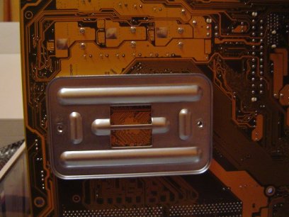

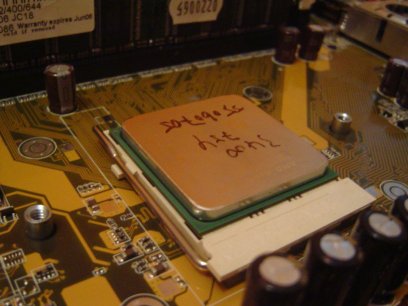

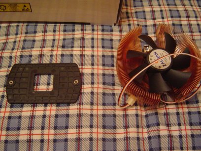

Je rencontre des problèmes car d’après la doc Zalman, lors de l’installation je dois mettre une plaquette noire sous la carte mère et deux entretoises dorées du coté processeur.
Mais sur la carte mère asus se trouve d’origine une plaque alu et débouchant coté processeur deux systèmes pour visser.
Comment faire pour supprimer tout ça ?
AIdez moi svp pour installer ce Zalman… Merci d’avance
