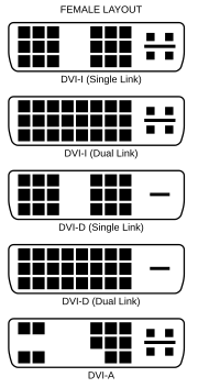

J’ai peut etre un peu fait avance le ch’milblik : j’ai remarqué que sur ma 6600 GT j’avais une sortie VGA et une sortie DVI. J’ai donc remonté mon ancienne conf dans une ancienne tour, réinstallé le bignou pour avoir un pc qui marche. Lorsque je branche sur la prise VGA => RAS, par contre, lorsque je branche sur la prise DVI avec l’adaptateur que j’ai acheté pour ma nouvelle conf, j’ai exactement la même chose qu’avec ma nouvelle conf : le pc boote normalement mais l’écran ne s’allume pas.

Tu as identifié le pb, ton adaptateur DVI/VGA est déficient.
L’affichage s’initialise automatiquement sur la sortie de la CG utilisée.
Confirmation après test : c’est bien l’adaptateur que ne marche pas… tant mieux pour moi ! Curieusement sur l’adaptateur que j’ai acheté (pourtant référencé VGA/DVI) il manque les 4 pinoches (2 au dessus et 2 en dessous) de part et d’autres de la pinoche horizontale et large.

Il y a différents types de connecteurs DVI :wink:
J’en ai 2 de type DVI-D Dual Link, reçus avec des CG.
Edité le 21/06/2007 à 18:47
Tu es une mine d’information Chafoin :slight_smile:
Mon premier adaptateur était un DVI-D, et ça ne marche pas avec une Leadtek 7800GTX, il faut un DVI-I.
Attention à ne pas se laisser piéger.
En tout cas Chafoin, je pense que cette info sera utile à pas mal de monde !
En fait, le DVI-I permet de véhiculer un signal analogique ou numérique, alors que le DVI-D ne concerne que le numérique.
Ton écran étant analogique, il ne peut capter le signal numérique transmis par le DVI-D.
Un DVI-A aurait convenu aussi, mais je ne sais pas si c’est vraiment répandu.
Je m’embrouille aussi avec ces différences…moralité, prends un écran plat numérique :ane:
