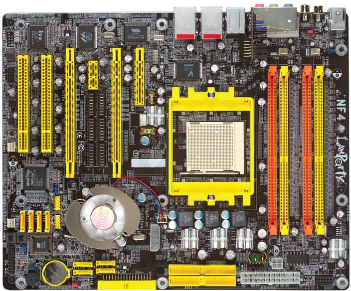

Bonjours!
Voila j’ai mis ma nouvelle dfi mais elle veut pas booté! l’ecran salume pas! et j’ai pas de bip d’erreur!
J’ai esayé une autre carte graph sans resulta
merci

oui!
oui une de 420watt
J’ai 2 ddr samsung pc3200! et une x850xt
as tu branche le 24 pines ainsi que le 4 pines a cotè, ainsi que le molex 4 ports a coter du chisset, et pour finir a tu brancher le cable électrique sur ta carte graphique ?
ah bas ca en fais des cable pour une carte mere !!!
ta bien placé les barrettes de ram ?
ma gigabyte ne boot pas en mode dual channel si j’ai pas les deux barettes de ram identiques :neutre:
le molex 4 port est pas branché! c’est un mal pas femel!
oui j’ai esayé tout les slot de la ddr rien y fait :heink:
bas si tu ne branche pas le cable dessus comme pour un lecteur cd elle ne marchera pas !!!!
la carte a besoin de ca pour marcher j ais fais le teste cher moi !
aoui vais test
toujours pareil :riva:
a64 3200
x850XT
2x512 mo samsung pc3200
alim 420watt
et bas déja un prob en moin car c est obligatoir le molex du chipset !!
t’es sur d’avoir branché la fiche d’alim 24 broches et celle a 4 broches ( 2 x 12 V ) :neutre:
ta CG est bien fixée ?
le proc ?
quand tu allume, les ventilots tournent ?
J’ai du debranché un dd j’en avais plus de molex :ane:
et ? ca marche ou pas ?
oui tout brancher! meme il doit arivé o bios sans proc non?
non sa marche pas quand meme!
meme avec un cmos il parre pas
oui les ventilo tourne
bip long espacé
Sa peut venir du proc?
ta pa plié et cassé des pattes de ton proc j’espere :paf: :neutre:
j ais u le meme prob que toi (demarrage ventilo et pas proco), mais moi j avais 2 alim dans mon pc, et ma carte n as pas aimer. elle ne voulais que d une alim. il falu que je branche la carte sur une seul alim et l autre alim pour les disque et cd et dvd.
tous ca pour dir que tu rique d avoir un prob d’alim car cette carte est tres intéligent et ne demarre pas si il y a des valeur de tension pas bonne.
