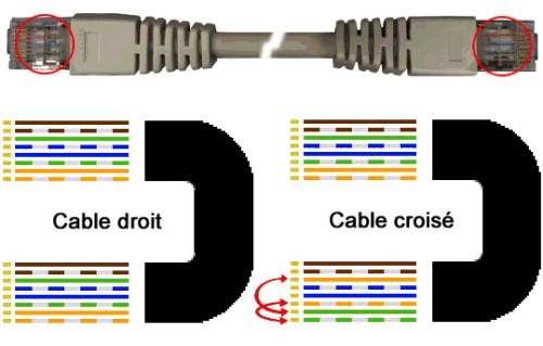

En fait, de freebox a un poste il te faut un câble croisé, mais si tu le branche a un hub/switch, c’est un droit qu’il te faut.
Prends tes câbles, prends les aux deux bouts comme sur ce schéma, vérifie bien que ce sont deux croisés!
Si ce sont des droits, si tu as un pote qui peut te preter un câble croisé ou un switch (un hub fera aussi l’affaire) pour tester, ou alors tu achete directement ce qu’il faut
