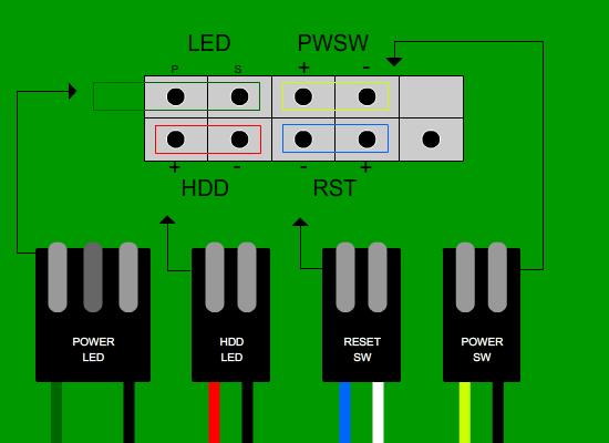

Voici un schéma des connecteurs et des prises :
A priori c’est simple mais voila, lePWSW connecté ne provoque aucune réaction de la tour quand actionné.
Le LED PW est à trois branches là ou il ne semble n’y en avoir que deux…
Donc voilà des idées ? Puis je essayer tout les cas de figures possible avec les connecteurs (sans risque matériel, bien sur)

est-ce que tu les as brancher dans le bon sens, genre les écriteaux vers le bas?
+1
Bonjour,
Dans la notice antec, il est précisé que cela n’avait aucune incidence, mais j’ai essayé sans résultat…
merci quand même,
Cordialement.
Bon… C’était l’alim qui a lâché…
Et pour info, le trois branches au lieu de deux, un coup de cutter et c’est réglé.
Merci quand même aux participants !
[Résolu] ^ ^)
