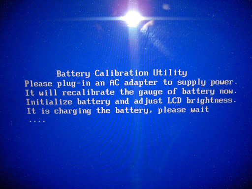

Je m’explique, mon portable est parti en réparation pour changer le lecteur de dvd. A son retour j’ai du flasher le bios car je ne pouvais pas booter sur le lecteur dvd donc je ne pouvait pas formater. Une fois le dos flashé (sans problème), j’ai pu formater et tout allé bien. A la suite de cela, j’ai fais un tour dans le bios pour voir s’il y avait de nouvelles fonctionnalités. La je tombe sur un truc qui s’appelle « battery calibration utility » donc je valide et je tombe sur cela :
Donc je laisse tourné mais là c’est le drame, ya eu une coupure de courant et le pc s’est éteint.
Aujourd’hui j’ai remarqué que ma batterie ne se charge plus (mais je ne sais pas si c’est depuis la MAJ du bios ou depuis que truc de calibration).
Donc je décide de refaire le truc de calibration et je l’ai laissé tourné pendant 7h et ma batterie est toujours vide… (je suis sur que le batterie n’est pas morte, elle n’a que 1 an).
Donc la je décide d’employer les grands moyens de de reflasher le bios avec l’utilitaire assus « winflash ». Quand je click sur flash (c’est sous windows) le pc redémarre mais s’éteint, en fait j’ai l’impression qu’il veut passer sur batterie pendant le flash mais comme la batterie est vide… (je précise que j’ai aussi essayé de flasher en retirant la batterie mais le pc s’éteint aussi)
Voila, comment faire…

la batterie a un circuit électronique embarquée, si celui-ci est abîmé, la mesure de la capacité n’est plus correcte, c’est pourquoi dans le bios il y a la fonction de recalibrage, tu devrais effectuer la manipulation deux ou trois fois max pour retrouver la bonne calibration, si après ça aucune amélioration n’est constatée, il faudra retourner la batterie. C’est aussi la raison qu’il est interdit d’essayer de vider soi-même la batterie au seuil fatidique car le risque de ne plus pouvoir reprendre la charge est réelle.
Dans ton cas, je crains qu’il ne faille changer la batterie, explique leur que c’est suite à leur conseil de reflashage.
j’ai déjà essayer le recalibrage et ça ne marche pas, pour la batterie je vais essayer de l’essayer sur un autre portable… (le conseil de flashage ne venait pas de eux)

J’en suis EXACTEMENT au même point que toit : A7Jc avec charge de batterie inopérante après utilisation du Calibration Utility. Ce dernier n’est jamais arrivé au bout de la procédure, et après une nuit d’attente j’ai fini par l’éteindre. Maintenant le portable réagit comme si aucune batterie n’y était insérée. Hasard ou non (?) il revient du sav où l’on m’a changé le lecteur DVD…
La batterie était assez faible ces derniers temps (elle a 18 mois) et c’est pourquoi j’avais lancé cet utilitaire. La batterie comporte effectivement un circuit électronique qui pilote la charge et il est possible qu’il bloque toute charge s’il considère (à tort ou à raison) que des éléments Li-ion sont endommagés.
Je vais aller chez un revendeur Asus et lui demander de faire un test avec une autre batterie. Au mieux elle est à changer, au pire c’est le circuit de charge du bloc d’alim…
