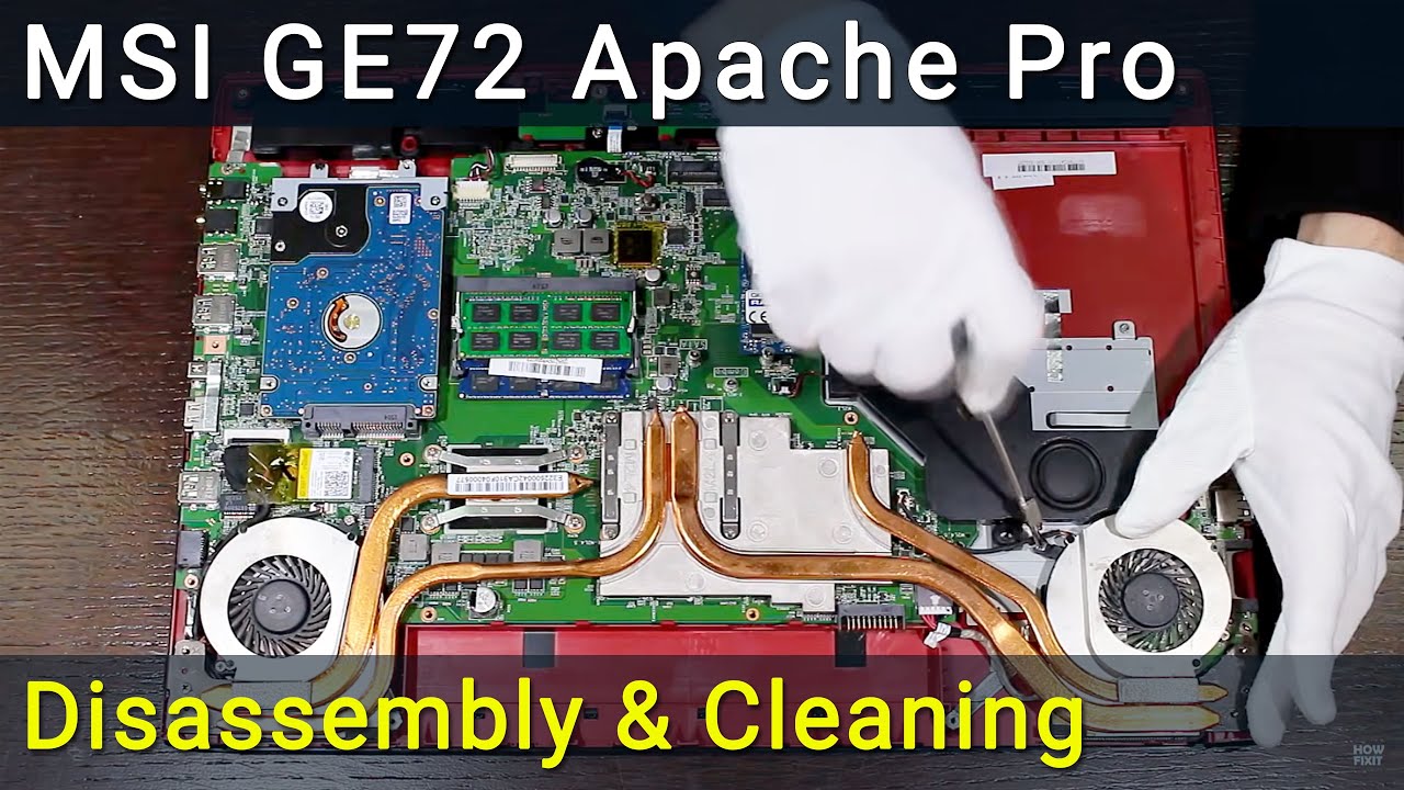

Je viens de commander la Thermal Grizzly Conductonaut, puis je suis tombé sur ton post … et là, je me suis dis "mince, je crois que j’ai des caloducs, et des contacts base alu aussi ! :confused:
Mon système de refroidissement ressemble à celui-ci, modèle MSI Apache Pro GE72VR 7RF
https://www.youtube.com/watch?v=7GjD10j-kiA&feature=youtu.be&t=690
Tu saurais me dire quelle est la matière des contacts stp ?
Merci

Eh bien, oui, je suis sceptique en effet. Est-ce vraiment une mauvaise chose que de ne pas croire que quelque chose est « magique » ?
Par contre, tu aurais pu t’abstenir pour la suite de ton message. Attaque personnelle, dès ton premier message et prétendre me connaitre en ayant lu 3 ou 4 messages, c’est vraiment se moquer des gens …
Pour revenir au sujet lui même, je trouve qu’il y a beaucoup d’inconvénients pour une pâte thermique, notamment le fait que la pâte peut « manger » le ventirad …
Sinon, pour ton ventirad, il faudrait voir comment est ton modèle et pas un « approchant », parce que ce qui est vrai pour un ne l’est pas forcément pour un autre.

Les caloducs de mon modèle sont les mêmes, même gamme, juste en nombre et forme différents dans les chassis de MSI Apache/Leopard/Titan système de refroidissement Cooler Boost
Voici 3 liens qui parlent un peu de ce problème :
https://www.reddit.com/r/ASUS/comments/e0zl98/g531gw_asus_scar_3_asus_scar_iii_liquid_metal/
https://www.youtube.com/watch?v=Vp-NY5x7ymg&t= vers 9
https://www.youtube.com/watch?v=cOxYvxAaqWg
