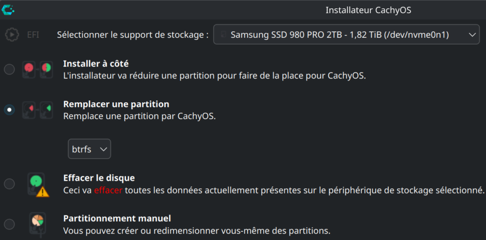

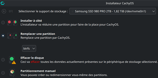

Tu as donc ce type de choix (ici pour CachyOs):
Il n’y a que le premier choix du haut qui fait du côte à côte, c’est à dire que cela tronçonne une grosse partition pour en faire 2 et tu auras les 2 linux. Par contre le dossier home de mate ne sera pas le même que le home de zorin

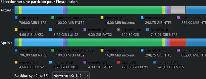

Le deuxième choix permet de choisir une partition , vide par exemple (c’est celle que je préfère utiliser avec un peu de préparation en amont, comme ici ou j’avais préparé l’espace libre(en gris))
(mais jamais essayé de faire cela sur une partition d’un autre distrib, est ce que cela marcherait ? A mon avis non, effacement/remplacement mais je peux me planter)
« Effacer le disque » dégage tout sur le disque(tout c’est vraiment tout)
La dernière ligne te laisse te débrouiller pour les faire (la EFI éventuellement mais surtout la root de zorin)
