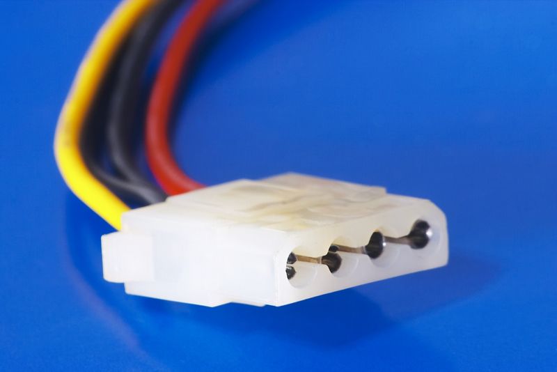

C’est celle-là ?
Si oui il suffit donc de brancher les ventilo sur un de ces connecteurs venant de l’alim.
Merci de ta réponse !
Si la photo c’est la fiche femelle, moi j’ai la fiche mâle sur les ventilo…
A fait comment ca s’appel ?
Est tu sur que l’on peut brancher les ventilo sur l’alim ? je n’est jamais entendu parle de cela, faut il adaptateur ?
Ce sont des connecteurs molex 4 broches, oui tu peux les brancher directement sur l’alim’, ils tourneront en 12V (plein régime).

Bé comle tu l’as dit plus haut molex femelle & molex male.
Pas besoin d’adaptateur, il suffit de brancher.
