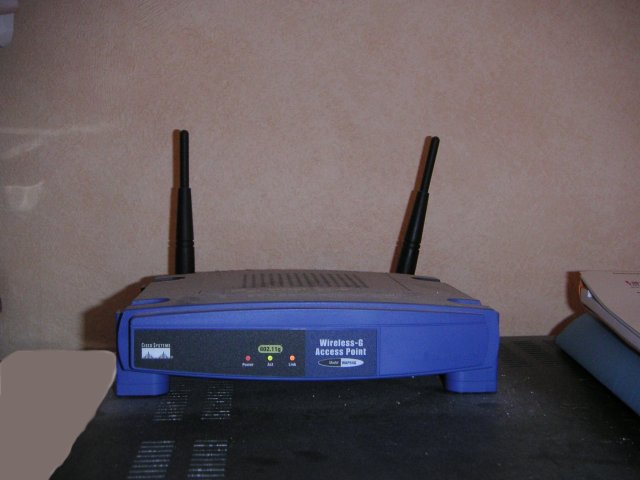

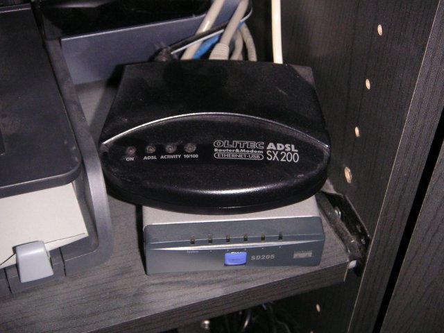

Bah moi aussi, je suis chez Alice (ex Freesbee, ex Tiscali) avec un abonnement internet seul à 8Mbps, donc certainement le même que toi. Il y a bien longtemps que j’ai remisé le modem Fast800 usb fourni à l’origine. J’ai un modem routeur suivi d’un switch sur lequel sont branchés un PC et un point d’accès wifi et à distance 2 PC en wifi.
Amitiés
Janus
Le modem/routeur + le switch
Le point d’accès wifi
