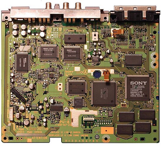

Vous devirez avoir quelle que chose comme sa…
Ensuite, prenez un fer a souder et des fils (les plus fin possible)
Voila vous y etes, chercher ensuite le chipset CXD 18XXXXXX
Et faite les connexions comme sur la photo
http://img74.imageshack.us/img74/7716/17180176bn1.jpg
Alors vous soudez doucement sur la 3eme connexions au nord du chipset en partant de la gauche
Ensuite relier le fils a la pastille situer rn haut a gauche du chipset.

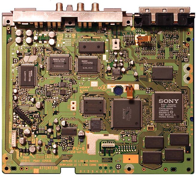

Voila c’est fait mais ce n’est pas finis, chercher le chipset en haut a gauche du numero de serie de la carte mere situer en bas de la CM.
VOila chercher la 4eme connexions sur le coter gauche en partant du haut, souder cette connexion avec un fils et relier le sur la pastille indiquer sur la photo
http://img375.imageshack.us/img375/1226/20735714sy2.jpg
Derniere etapes, trouver le CPU de la Psone (avec un gros SONY en blanc) et trouver le chipset en bas a gauche du CPU, cree une connexion sur la 4eme connexions en haut du chipset, une fois quelle est faite, relier le fil a la 5eme connexions du haut du chipset situer en haut du CPU.
http://img375.imageshack.us/img375/1206/88159590uv3.jpg
Voila, votre PSone est derenavant overclocker a 51Mhz au lieu des 33 habituels, les temps de chargement seront largement plus court et les jeux seront bien plus fluide…
SI vous avez un probleme, contacter moi via MP… A+
Photo de la CM overclocker:
http://img218.imageshack.us/img218/6859/ps1tx4.jpg
