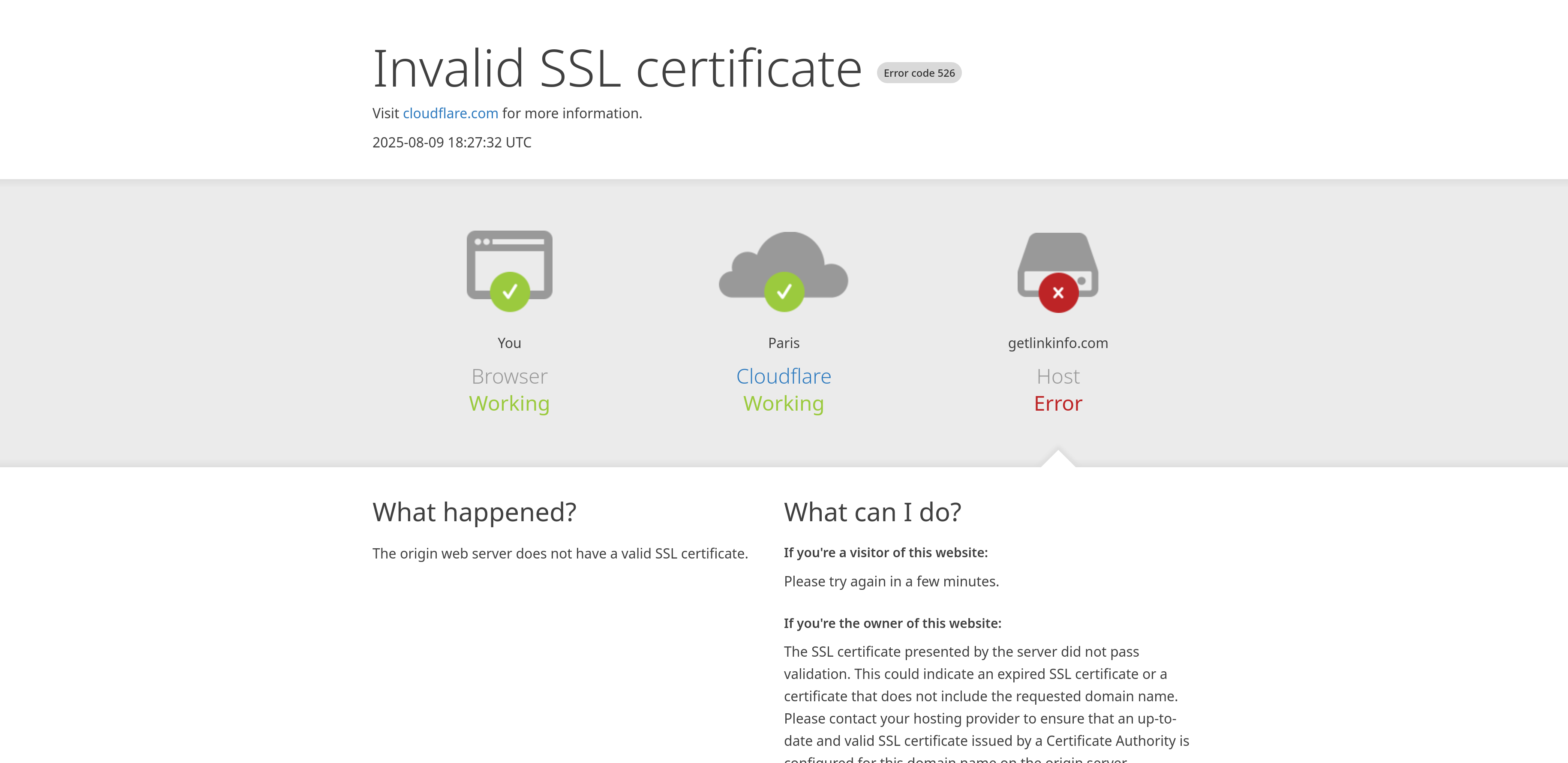

J’utilise 1.1.1.1 et pas les DNS des FAI français car je deteste me faire bloquer des liens…Premier petit incident depuis des annees que j’utilise ces DNS.
Avec le site de controle des liens GetLinkInfo.com j’ai un ennui de certificat non valable. C’est Cloudflare qui n’accepte pas le certificat de Getlink.
Bon ! Je peux toujours utiliser le verificateur on line de BitDefender mais je tiens a resoudre.
J’ai verifie le serveur et tout est OK. Le certif est a jour.
https://ibb.co/Xkpb5GtL

Le Dashboard de cloudflare n’a rien à voir avec le choix de tes dns pour ton pc si tu utilises leur DNS publique.
Si tu peux faire un screen de l’erreur ce serait top mais je pense que je comprends un peu mieux.
C’est le serveur du site que tu essaies de consulter qui a un problème de certificat. Pas toi.
Et ce site utilise cloudflare pour protéger son infrastructure sans doute. Mais là il me manque des infos, le site en question etc.
