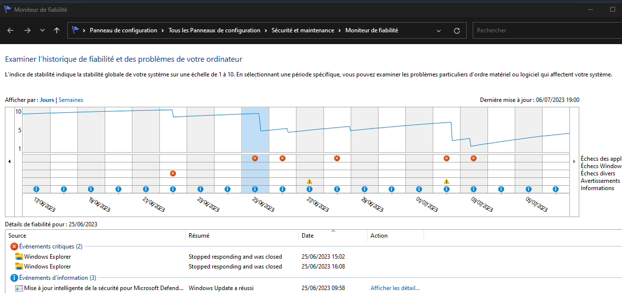

Bonjour
Peut être observer les temperatures avec un soft comme Hwmonitor
Si y en a une temperature qui monte au delà de 75 quand le probleme survient cela sera une piste a suivre
(je prends le « zip english » sur https://www.cpuid.com/softwares/hwmonitor.html puis je lance HWMonitor_x64.exe dans l’archive zip)

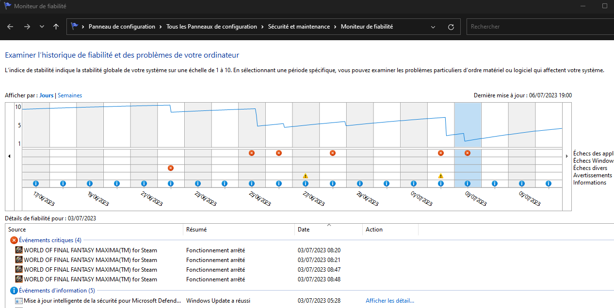

Apres un problème j’irais voir dans le moniteur de fiabilité s’il n’y pas une ligne d’erreur (ou dans l’observateur d’événement mais c’est plus complexe à lire)
Le plus probable vu le symptôme c’est un truc qui Hang/se fige voir stoppe/fonctionnement arrété, un bout de pilote peut être (pas de ! jaune dans le gestionnaire de périphérique?)
Pour y acceder j’appuie sur la touche windows puis je tape fiab, cela le trouve normalement
J’ai un disque dur qui est mort et qui a posé probleme, explorer qui plante :
Le jeu que je joue actuellement est mal foutu, si on le lance par steam il plante au lancement, le temps que je pige le truc j’ai cassé mes stats fiabilité
