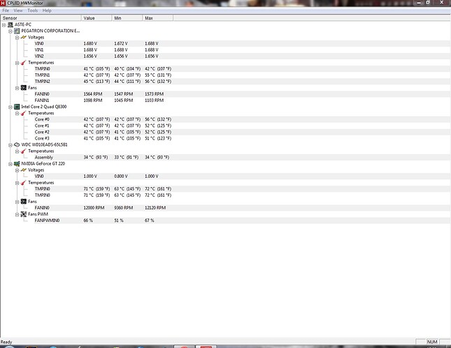

Mon ordinateur fait beaucoup de bruit. Des fois il s’éteint tout seul. Je pense que c’est le ventilateur alors j’ai téléchargé un logiciel et j’ai vu ça :
gyazo.com…
je sais pas vraiment à quoi ça correspond.

Le radiateur n’est plus sur le processeur ?
Tu pourrais faire et poster une photo pour qu’on voit bien la situation ?
Il faut remplacer le radiateur et n’utilise pas l’ordinateur tant que c’est pas changer, parce qu’ une telle température endommage le processeur

Je voulais faire des photos pendant que je m’occupais de tout mais au cas où ça allait devenir sec trop vite j’ai pas pris le risque, j’ai utilisé de la Noctua NT-H1, voilà le résultat :
AVANT :
gyazo.com…
APRES :
gyazo.com…
J’ai gagné en gros 45°C, voir plus !
Et plus aucun bruit (mis à part le bruit de l’ordinateur qui réfléchit :p) !
