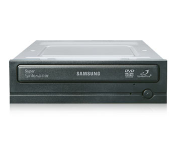

Graveur SATA Noir Samsung 22x ‹ SH-S223F/BEBE › *
