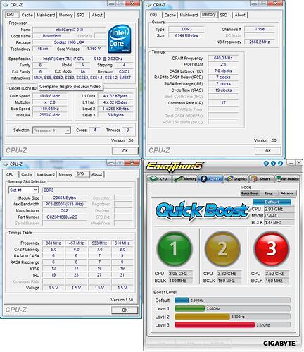

Donc voila, j’ai overclocké ce matin le processeur depuis easy tune 6, j’ai testé les quick boost 1 (bclk=140), quick boost 2 (bclk=150) et enfin quick boost 3 (bclk=160)
Avec 3Dmark 2006 en config quick boost 3 (soit environ 3.5GHz et mode speed activé sur la carte mère), j’obtiens un score à un peu plus de 21k.
Résultats 3Dmark 2006
Ensuite j’ai voulu tester les températures le proc en charge avec OCCT. Après 3 minutes 25, il arrête les tests car température cpu critique, 82°C.
Normal ? Une solution ? Que faire ? Vaut mieu eviter l’oc depuis easy tune 6 ? Dois-je désactiver le mode boost ?

Ta RAM est réglée manuellement dans le bios ?
D’après ton screen du 1er post, tes timings sont @ 7-7-7-19 @ 640 alors que le SPD donne 8-9-9-19 @ 610 MHz !

Oui, mais tu as corrigé les timings ?
non je ne comprends rien :s
