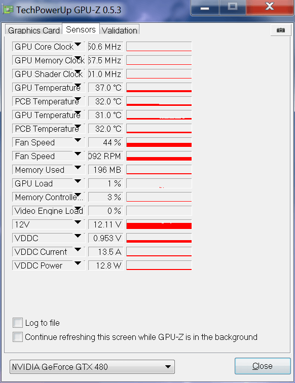

je viens de changer le ventilateur de ma gtx 480 par un Arctic Cooling Accelero Xtreme Plus
maintenant je suis à 38° en idle au bout de 30 minutes avec température ambiante environ 25° (il a fait chaud ces temps si ) :sol:
en charge a 58°
je viens de monter les fréquence a 800/2020
je suis a 40° idle et 66° sur furemark
a combien je peux monter encore sans trop toucher le voltage?
autre question il y a une broche pour ventilateur en 7v ou 12v, qu’elle différence par rapport au branchement sur la carte graphique niveau vitesse FAn, sachant que la même à 100% je n’entend rien. vais je gagner en temperature en 12V
merci de vos réponses
