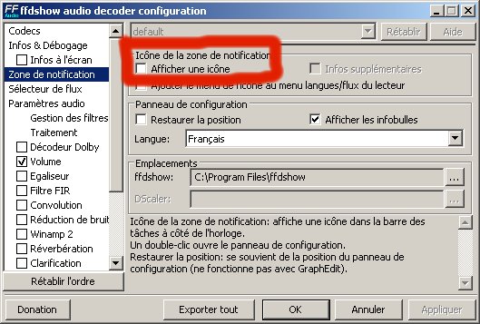

est ce que qqun d autre a plein de filtres ffdshow qui se lancent pendant le jeu? apres qques heures d oblivion j en ai une bonne 50aine dans la barre des taches et jme disais qu a force ca peux ptet gener… ou faire ramer (enfin encore plus que normalement lol)
Trouvé sur un autre forum
Solution alternative :
ah bah merci…
c est tout con en fait lol je vai jamais dans les options des codecs, ca peut etre interressant^^
