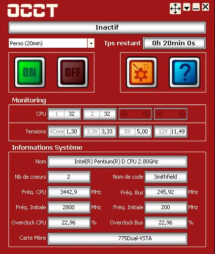

Ca affichait peut-être 100 comme réglage de base une fois que tu as mis en "user" mais en fait, c’est 200 d’origine.
Regarde sur mon screen :
On voit "Fréq initiale 200Mhz".
Parcontre, pour savoir jusqu’à combien tu pourras monter, tu le verras pas toi même, l’o/c est pas une science précise.
En tout cas, monte tranquillement en fréquence :slight_smile: Et fait des coups d’OCCT et/ou Memtest régulièrement pour valider la stabilité de tout ça.
