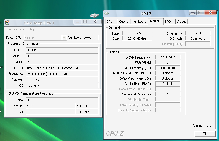

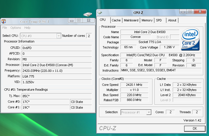

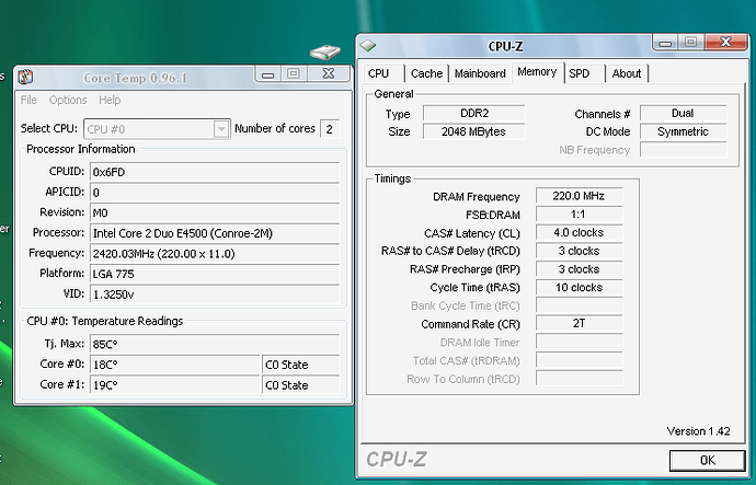

Quoi ? OCCT ne passe pas avec seulement 11*210 ? :etonne:
Tu pourrais faire un screen sous CPU-Z ? et aussi l’onglet memory
Edité le 16/02/2008 à 16:42
Bon j’ai rajouté dans les options d’OCCT qu’il bosser avec CORE TEMP et il y a pas eu d’erreur jusquà la 24min (mon proc était a 36°
et j’ai ouvert everest et CPU-Z et la l’ecran est devenu noir puis bleu…
j’ai redémarré et là jsuis dans le bios et j’attend de tes nouvelles avec impatience :-(:
N’utilise qu’un seul soft de monitoring (Core Temp).
Laisse OCCT de côté pour l’instant et sers toi de SuperPI 2M pour valider les montées en fréquence.
Tu valideras sous OCCT qu’à la fin en mode Torture.
