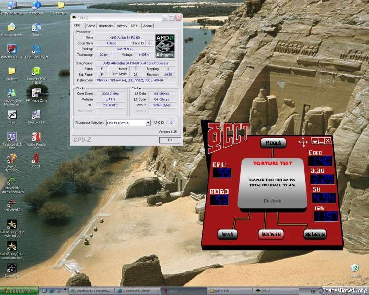

La , je suis a 14.5 de coeff, FSB 200, vcore a 1.4375
Je test de ce pas un petit OCCT, si le système ne s’avère pas stable, a combien puis-je monter le vcore sans trop de risque (t° et durée de vie du proco)??
Si tu utilises CPU-Z tu peux mettre un screen pour nous montrer c’est plus simple. :wink:
Voila l’image!
anvil :smiley: :hello:
ben pour un vcore de 1.425, ton proco est pas stable au dessus de 2950mhz :neutre:
si la temparature en full est bonne comme le dit anvil tu peux monter doucement sans dépasser 1.55V, pour stabiliser le proco
tu connais la limite de ta ram, une fois que tu connaitra le max du proco, tu pourra géré les deux facteurs, tu sera le roi :nico:

J’ai laissé les paramètres que j’ai mis qulques post au dessus
J’ai lancé OCCT en mode torture, cela fait 2H déja, je suis a 54° en full, vcore a 1.4375, FSB a 200, coeff a 14.5
Pour l’instant ca a l’air de bien marcher!
J’attend encore 1 heure et après j’augment un peu le vcore ainsi que le FSB pour dépasser les 3.0GHz!
