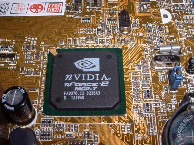

c est un petit cavalier a bouge sur la cm
tu le deplace le tout courant debrancher
tu patiente 1mn
tu remet le cavalier en place
tu rallume

le jumper de l’a7n8x se trouve juste à côté de la pile du bios, il y a écrit clear cmos en tout petit, tu éteins ton pc, tu débranche le cordon d’alim tu passe le jumper en position clear cmos tu attends 5/10mn tu repasses le jump en position normale tu rebranche le cordon d’alim tu redémarres et tu tapes suppr pour régler tes params de bios

ces le jumper qui ce trouve a cotet de la pile

ces ce jumper bleu que tu voie :wink:
