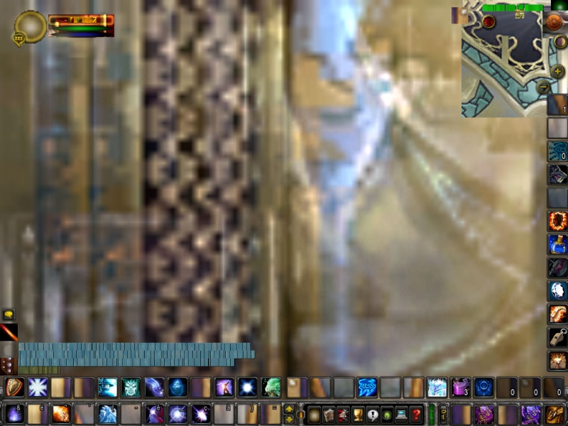

Bonjour, je viens d’acheter cette carte graphique. Le problème, c’est que depuis mon pc ne supporte plus les images 3D (je marche sur un pentiumIV 3GHz 1024 de ram). je plante sur n’importe quel jeu, même le moins gourmand, sauf counter strike 1.6
J’ai passé pas mal de tps à chercher les causes de cette intolérance, intégrité de la directx (9.0c), du pilote (162.18), en vain.
Les images 3D provoquent des freeze de 15sec avec une période fluide d’une demi seconde. au bout de quelques freeze, l’image devient un bazare de ce genre: i23.servimg.com…
