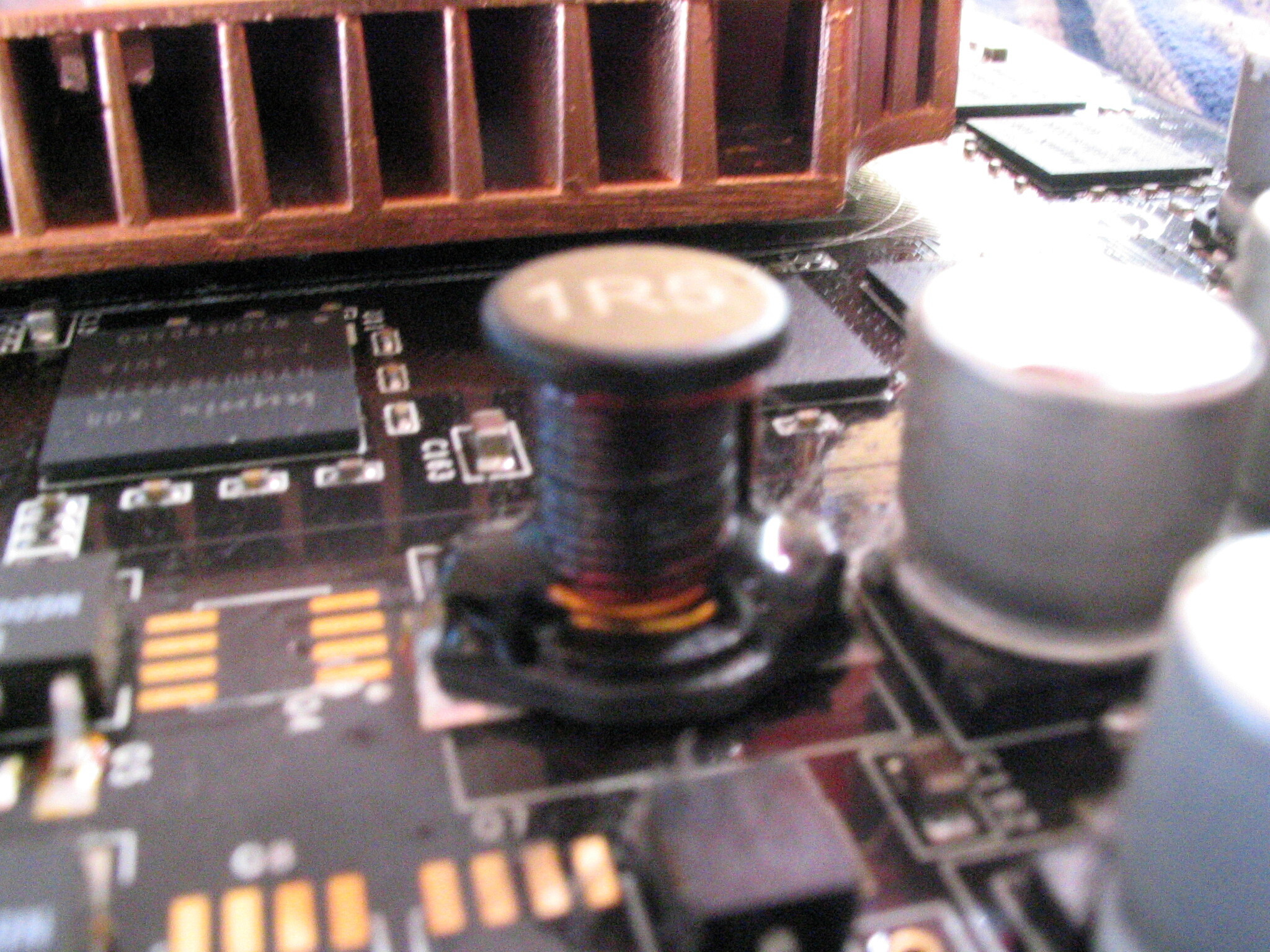

Alors je me suis intéressé de plus prés à la carte graphique, je le rappel, une PNY fx5900xt qu’un ami m’a gentillement donné. Au début pas de soucis tout marché impeccablement bien, mais maintenant des que je lance un jeu, paf écran bleu.
J’ai démonté ma tour ce matin, enlevé le peu de poussière qu’il y avait et démonté la carte graphique pour voir si ca venait pas d’un condensateur qui avait grillé.
( pas de condensateur gonflé sur la carte mère).

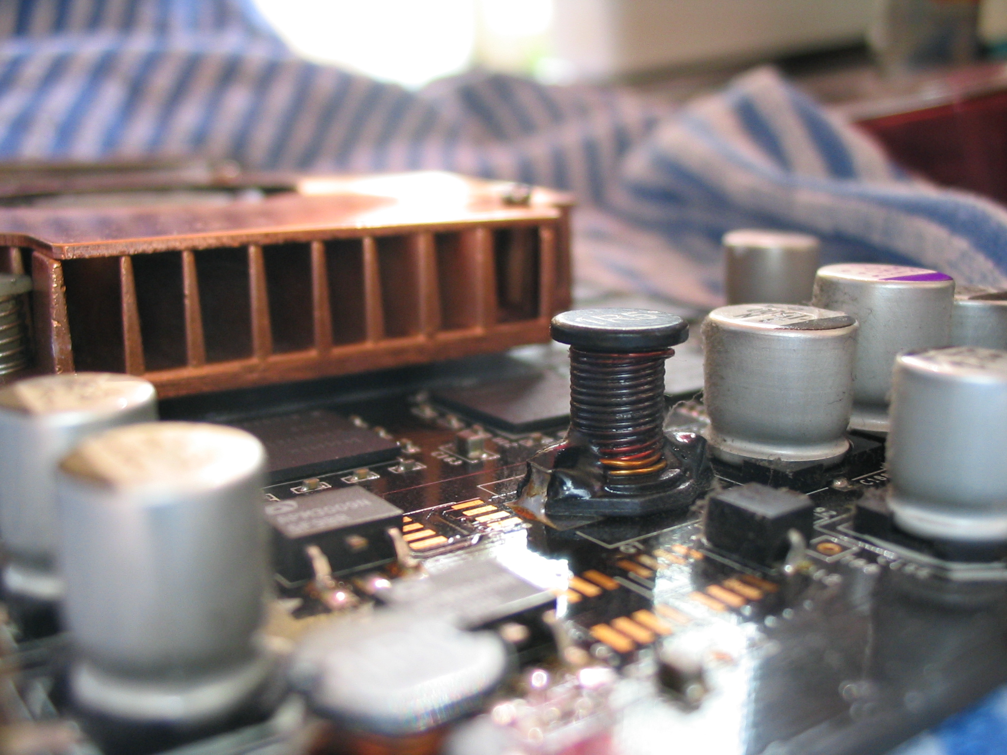

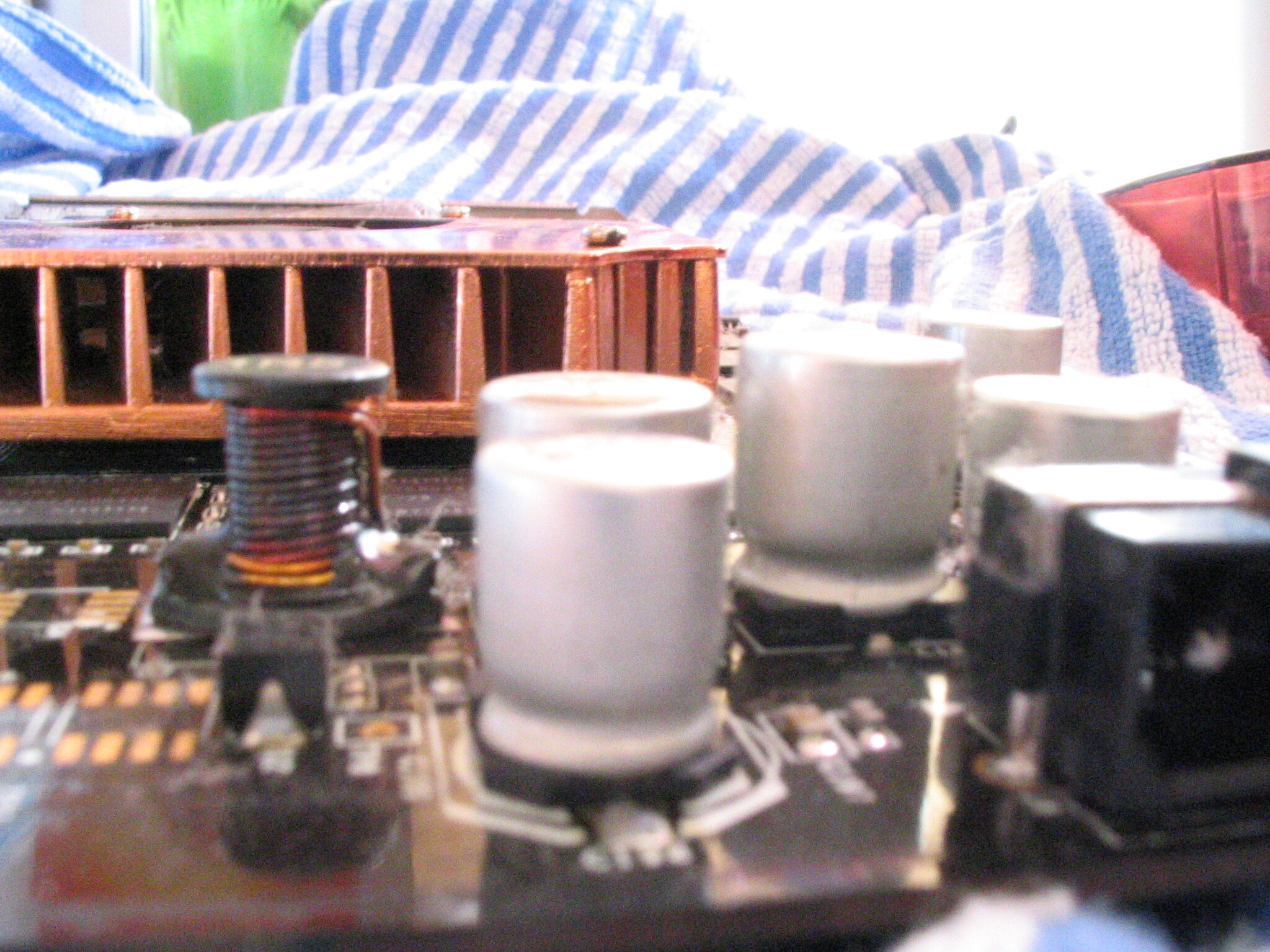

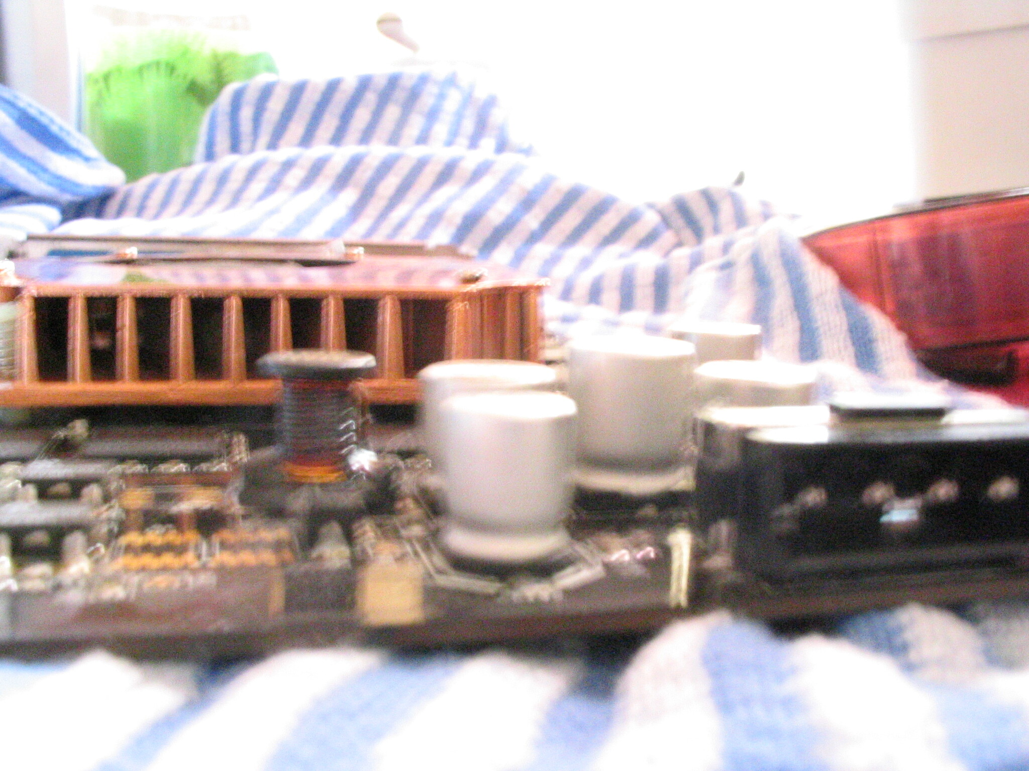

Et à ma grande surprise, un composant (dont je connais pas le nom) a l’air noirci, alors voici les photos et je laisse les pro, me dire de quel composant il s’agit, et s’il est bel et bien grillé.
Le composant qui je penses est mal en point !!!

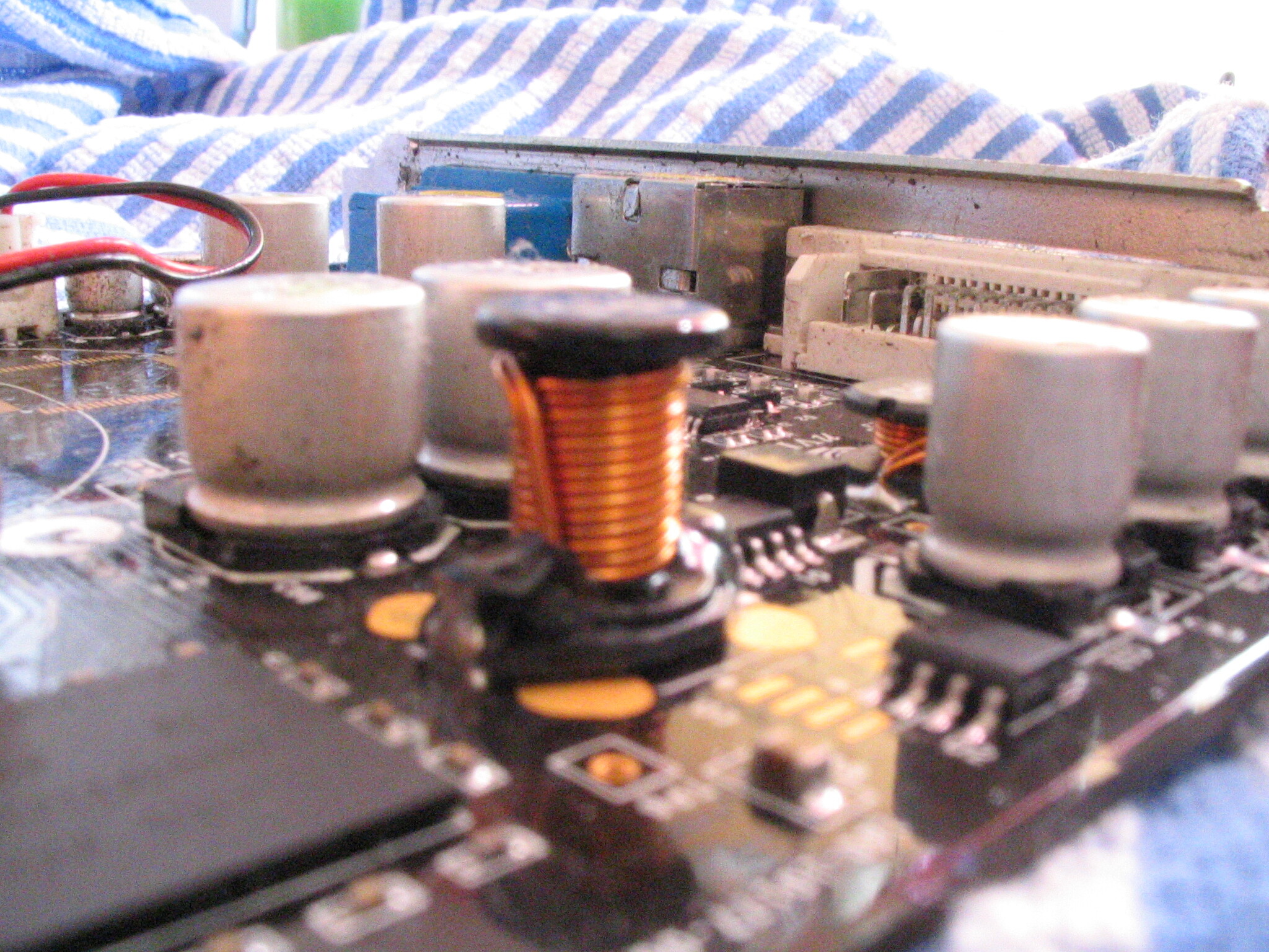

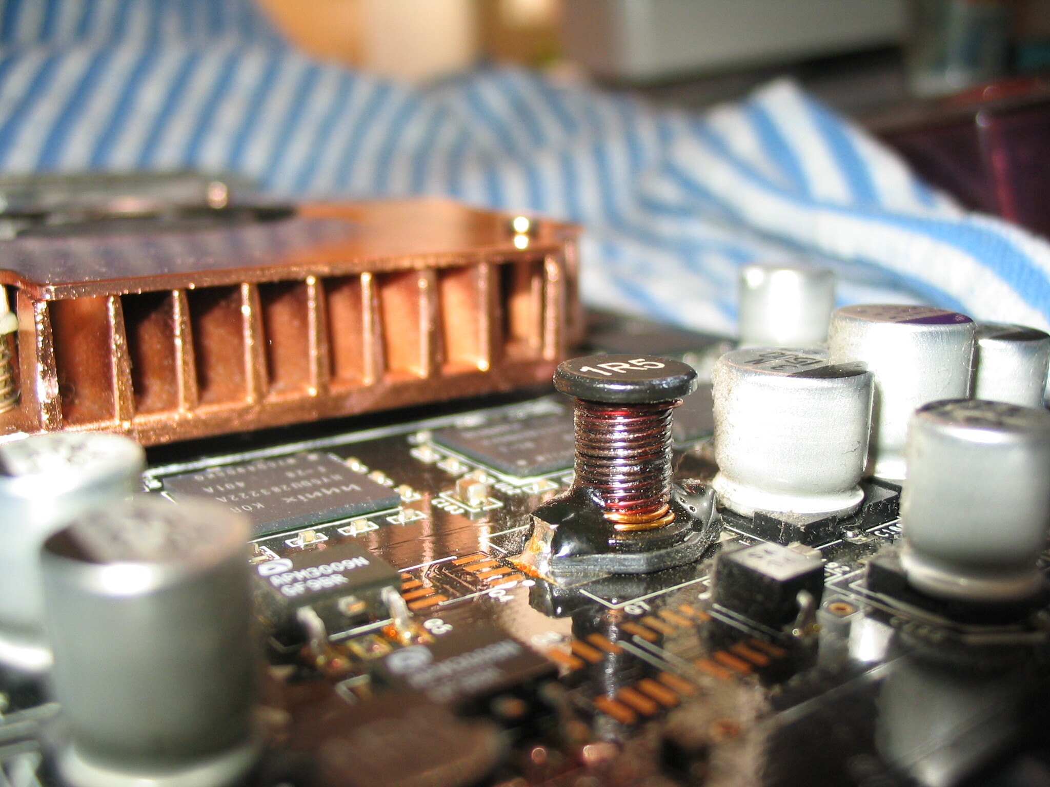

Le même composant qui je penses lui est en meilleur forme !!!
http://zmike73.free.fr/CG/fx5900xt%200012.jpg

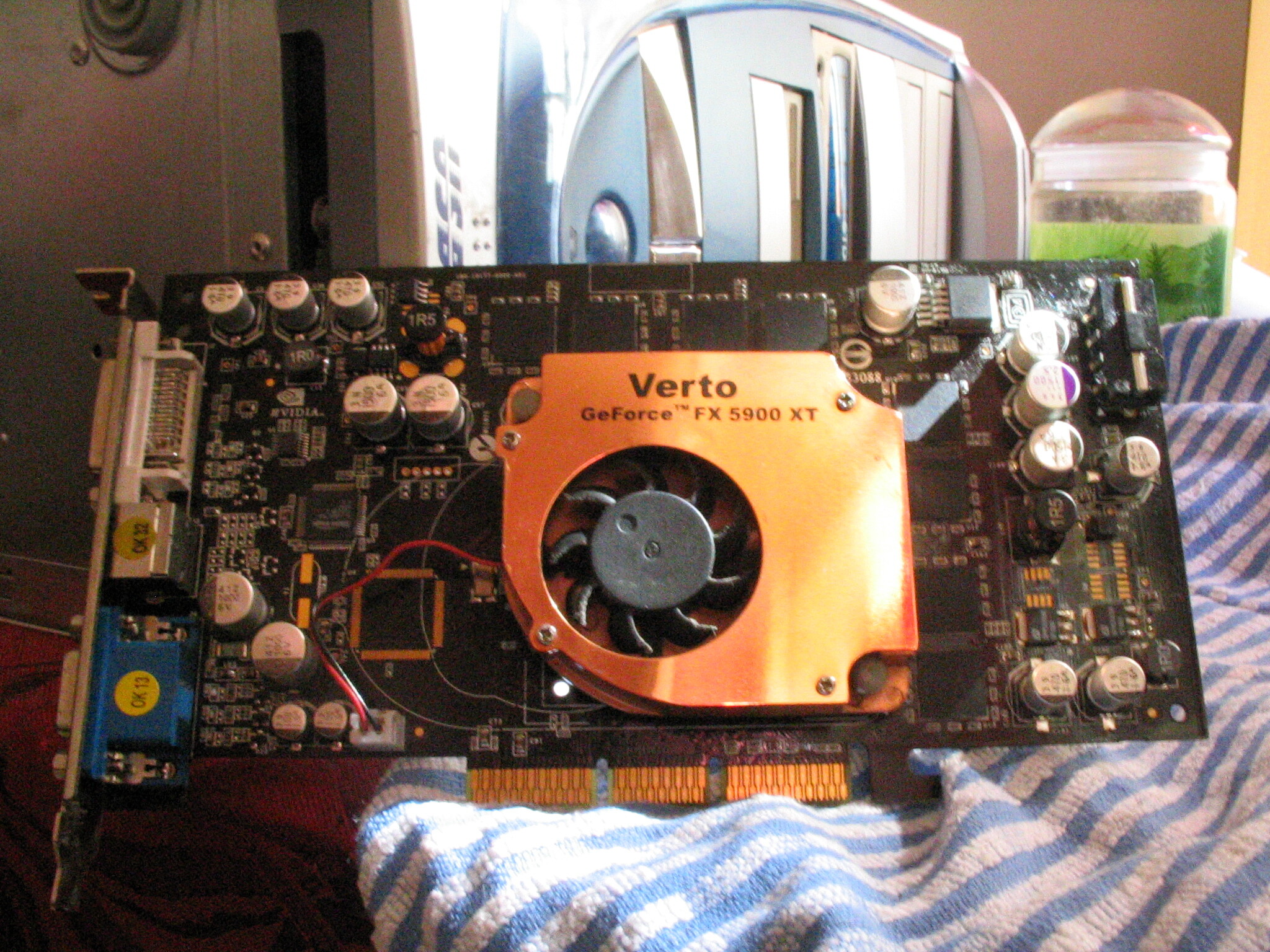

Une vision de la carte dans son intégralité !!
Alors qu’en pensez vous ?? Pièce grillée (ps: dessus est écrit : 1R5) ?, possibilité de la changer, le problème vient il de là ??

Sinon vu la tronche de la bobine, elle aurait bien cramée.

merci, mais je peux changer cette pièce qui aurait cramé ?? cette pièce est une bobine c bien ca ?

pour ce qui est de ton composant, je sais pas si c’est retrouvable pour le changer, mais je pense que si reelement il avait cramé tu aurais plus de problemes que simplement un plantage lors du chargement d’un jeux…
