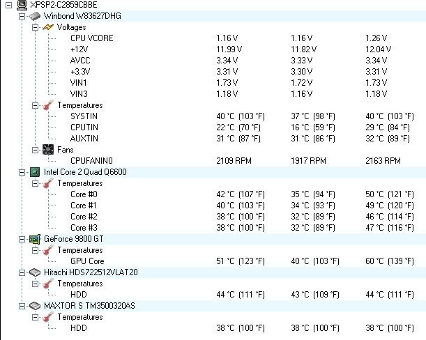

voici ma config
carte mere
ASUSTeK Computer INC.
Modèle P5Q-E
carte graphique
Asus 9800GT 512, pci express 2
ram
corsair DDR2_8500 1024 x4
proc
intel 6600 quad
alim
Advance 550w
le tout est neuf
aucun overclocking
OS XP sp3 32bit
manip deja effectuées
  • changement des pilotes nvidia (dans les regles de l’art, desinstal, reboot en sans echec, drivers cleaner, reboot, instal)
    178.24_geforce_winxp_32bit_international_whql.exe
    XTreme-G_178.13_XP_32bit.exe
-nettoyage registre avec RegistryBooster
  • test barette memoire une par une, le pc demarre sans probleme (je n’ai pas lancer de jeux pour test par contre)
-jeux ou je subit les crashs , age of conan, assassin’s creed, pas d’autre jeux a tester^^
voila je pense avoir tout dit^^
(bien sur j’ai rechercher sur le net les cas similaires tous datent de minimum 6mois 1ans, et ne m’ont rien apporté)
je cale merci de votre aide
