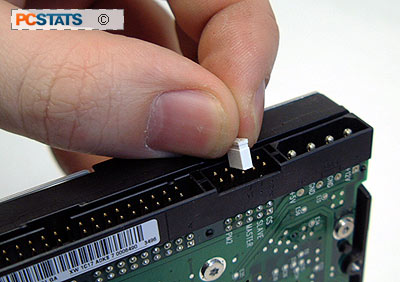

enfaite c’est bien les ide qui foutais la merde
il y a des jumpers pour les réglés ?
sinon depuis que j’ai enlevé les ide ça marche nickel
par contre j’aimerais bien pouvoir utiliser les ide pour les données
une idée ??
Tijo35
Novembre 9, 2011, 9:59
6
shark49:
une idée ??
Au cul du HDD, entre l’alim molex et le connecteur IDE tu as des picots. Sur l’étiquette c’est expliqué comment mettre en maitre et esclave. Mais pour ça il te faut un jumper
Tes HDD sont sur la même nappe? si oui, celui au bout de la nappe en maitre et l’autre en esclave
Edité le 09/11/2011 à 22:00
bah moi je veux juste que mes IDE soit en esclave tous les deux
sachant que j’ai un sataII pour le système
donc pour le moment cela marche bien mais j’ai pas accés a mes disques en IDE
Tijo35
Novembre 9, 2011, 10:18
8
:non: il en faut un obligatoirement en maitre
ah oki
mais le SataII sera toujours prioritaire sur le reste ??
Tijo35
Novembre 9, 2011, 10:44
10
Tu confonds ordre de boot et norme.
Sur une même nappe IDE, tu dois définir un esclave et un maitre
Le SATA pour lui on s’en fou ce n’est pas la même norme.
ça n’a aucune influence sur l’ordre de boot
oui c’est ce que j’ai vu
tout marche nickel a présent
merci bcp
