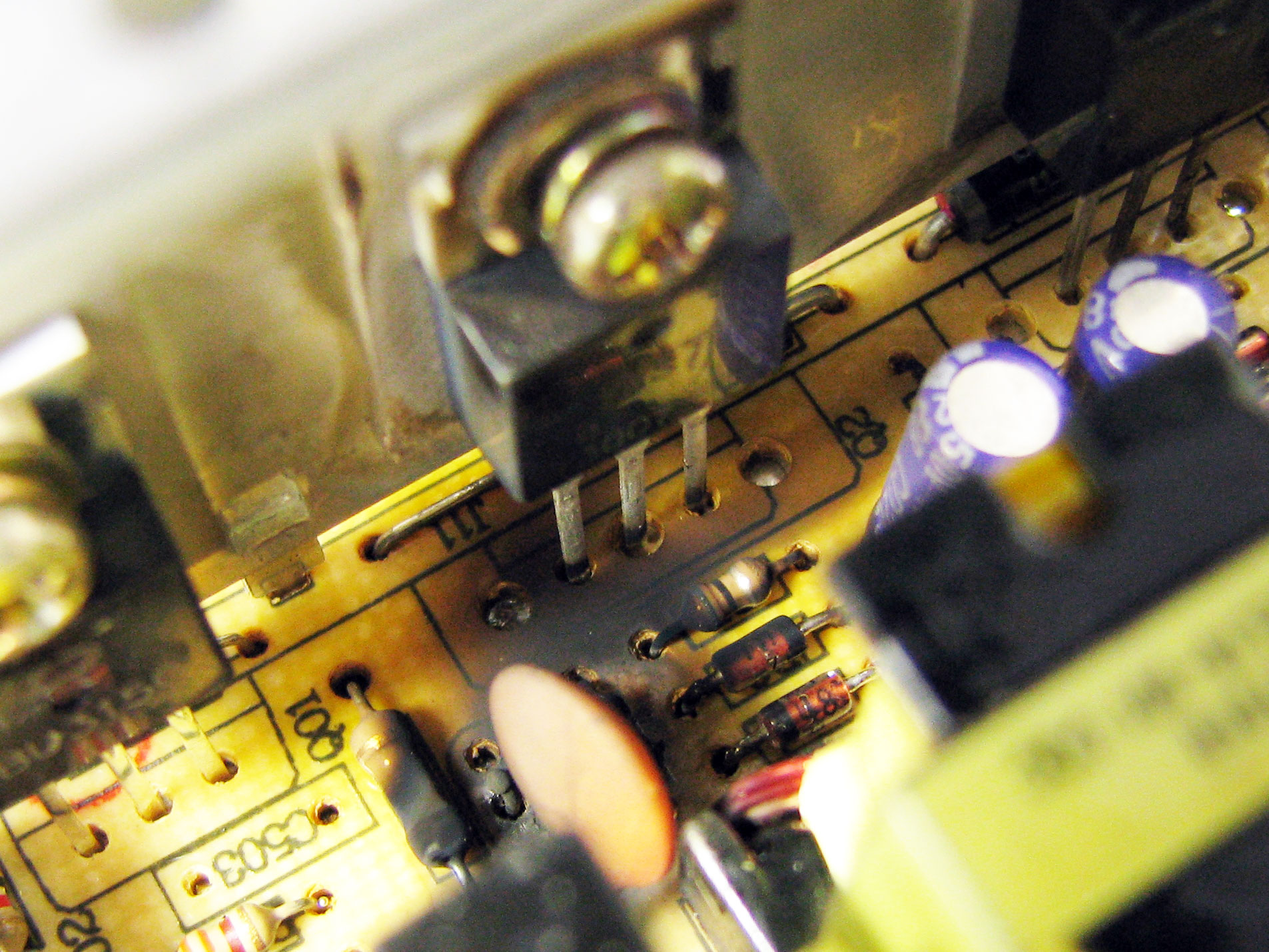

Il y a pas que le lecteur DVD qui est no-name :paf:
Voir ce test: [www.x86-secret.com...](http://www.x86-secret.com/dossier-36-3000-Alimentation_Noname.html)
oui ok j’avais vu l’alim aussi
mais si elle est neuve ça devrai pouvoir fonctionner
Bah si justement !! Advance quand ils te font peter la config, ils signent !!
