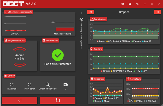

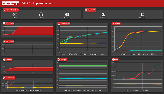

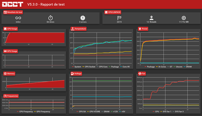

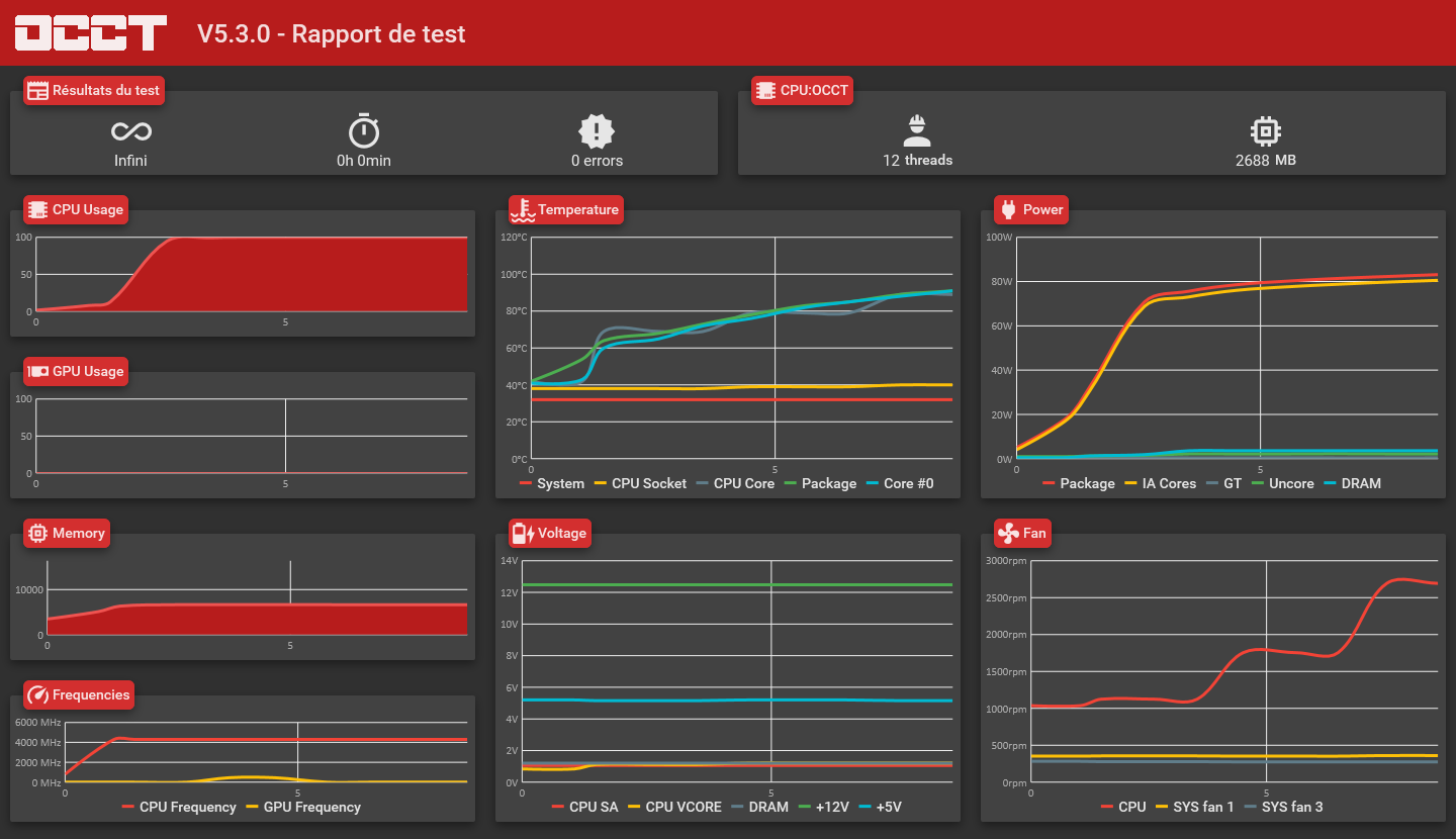

Tu crois que c’est ça le problème ? En alim je m’y connais pas trop je t’avouerais! Ci joint les fichiers test pour l’alim, aussi j’ai fait un diagnostic RAM cette nuit, pas d’erreurs.

Pour l’alim, bien que OCZ , cela ne soit pas génial, voir pas terrible, elle a l’air de tenir ses tensions.
Je doute que cela vienne d’elle, du moins pour le soucis d’affichage.
Pour le problème de freeze, là par contre, je pencherai vers l’alim.
