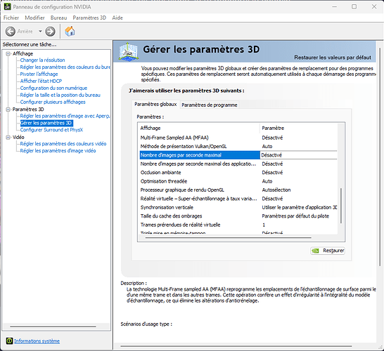

Dans les paramètres avancés des pilotes nVidia (accessibles via un clic droit sur le bureau), il y a un limiteur de FPS, vérifie qu’il n’est pas activé.
Je ne suis pas sur un PC avec carte nVidia là, donc je ne peux pas te donner le chemin exact pour accéder à ce paramètre , si tu ne les trouves pas fait moi signe, je te donnerai le chemin quand je serai sur mon PC.

Sinon effectivement, faut essayer de « restaurer » les paramètres du pilote de nvidia dans le « panneau de configuration nvidia »
Nombre d’image par secondes maximal et synchro verticale en particulier doivent être ainsi dans « parametres globaux »
