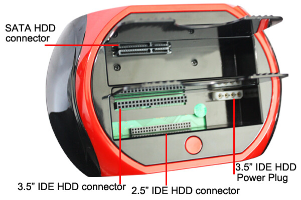

récupérer les donner dun disque dure d’un portable est tres facile a moindre cout
avec all in 1 hdd docking
http://www.unitech-tunisia.com/images_produit/20150203141329-1871.jpg
je lutilise et cela tres pratique a avoir:super:

Oui, stephane_master, j’ai acheté plusieurs docks All in 1 de ce modèle que tu cites; indispensable pour tout dépannage informatique.
Pas très cher, et il fait des miracles pour la sauvegarde et la récupération des données de tous les disques durs.
