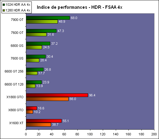

Nvidia ne supporte pas le FSAA et le HDR en même temps, si je ne me trompe pas :confused:

Tiens, tu vois que la GTO, largement derrière une 7900 GT, se permet de la laminer avec HDR/FSAA 4X activés
Edit: c’est une moyenne calculée sur plusieurs jeux
